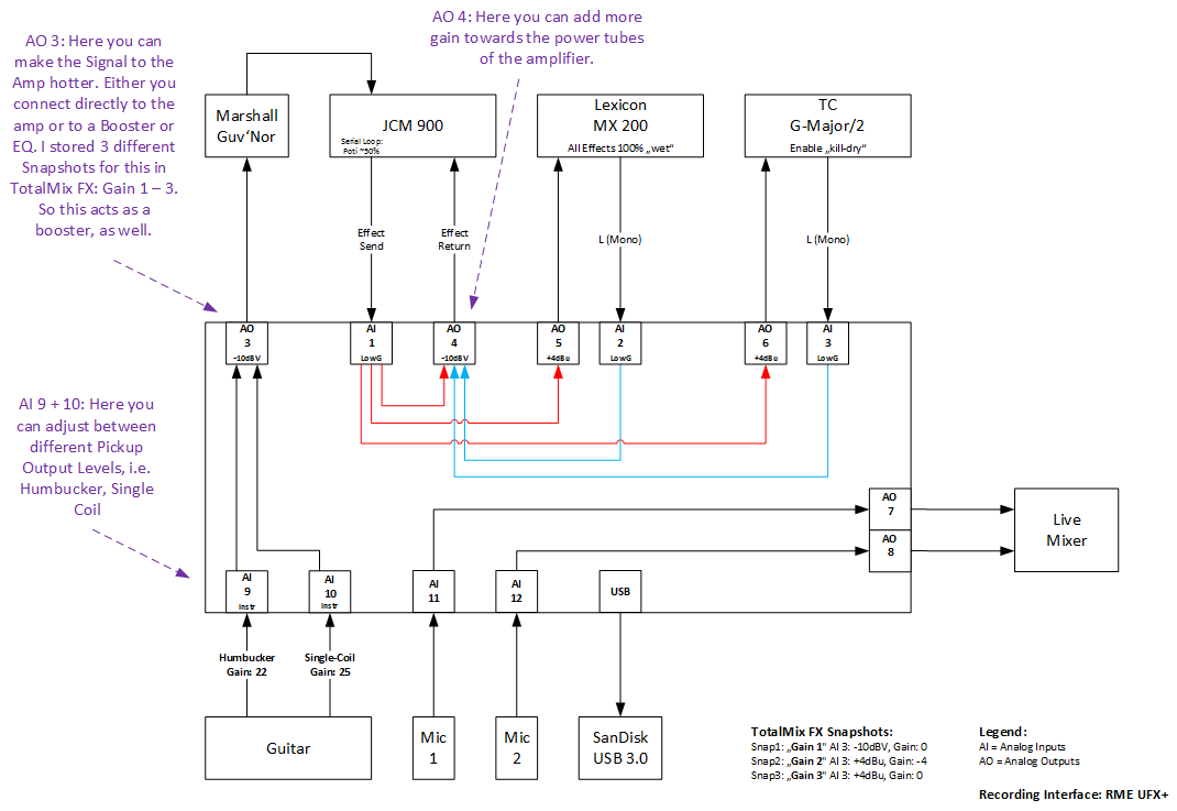

Was die Flexibilität des Routings anbelangt kannst Du auch mal schauen, wie flexibel ich das Routing für mein Gitarren Rig mit einem RME Interface gestalten kann: http://www.tonstudio-forum.de/blog/index.php/Entry/75-RME-UFX-Swiss-army-knife-für-s-Gitarren-Rig/
1859-01-UFX-for-Guitar-Rig-png
