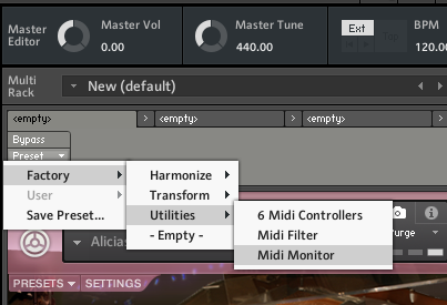

    Um das Problem weiter einzukreisen, könntest Du auch mal den MIDI-Monitor von Kontakt aktivieren.
    Kommt da ein Pan-Befehl an?

    Musste den Punkt erst suchen, habe noch Kontakt 5, da ist das etwas versteckt.
    Da kommt tatsächlich ein Befehl an und zwar folgender:
    Controller: 64 (Hold/Sustain Pedal)
    Value: 0
    we´re getting close :cool:
    Danke schon mal @akStudio! 3 Hints und alle ins Schwarze! Reschpekt :)
