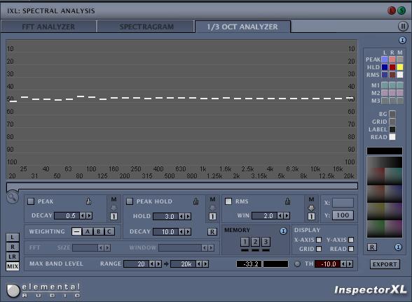

HI
hm aber soweit ich weiss kann man das bei Inspector Xl umschalten, oder irre ich mich? hast Du den mal getestet?
frankye schrieb:
Hast Du den mal getestet?
Ja aber ich muss ehrlich sagen nach der zappelnden Linie und drohenden Augenkrebs hab ich den gleich runtergeschmissen und bin nicht weiter vorgedrungen.
@Wolfgang böser Bub, da warste aber nicht gründlich. Das Gezappel kann man umschalten
Zappelig? Eigentlich kann man schon zwischen [g=357]Peak[/g]-Hold, RMS und Average umschalten dann ist das auch weg :)
Die Elemental Elemental Audio Sachen ... Ehm.... Roger Nichols... Sind schon sowohl vom Preis als auch der Leistung OK.
Anbei mal [g=202]Pink Noise[/g] im Inspector XL.
Grade Linie, Kein Flackern, kein Wackeln.
