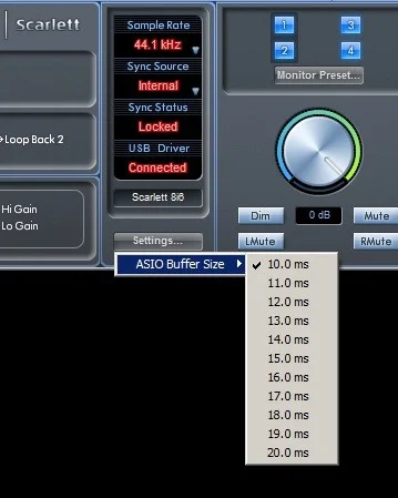

Die niedrigste Asio Buffer Size, die ich einstellen kann ist 10 ms.
Beim Interface der Soundkarte. Das geht nicht zum Spielen.
In der Bedienungsanleitung ist ein Screenshot, da geht es bis auf 1ms.
Auf meinem alten Rechner ging das auch.
Was kann ich tun?
Bin für jede Hilfe dankbar.
Ich habe auch einen aktuellen Treiber installiert.
Aber das Problem ist das selbe.

In der Mix Control Ansicht vom Scarlett haste auch deine Einstellungen alle gemacht?
Hier mal ein Bild
Unten bei "Settings" schomma draufgeklickt und da die Asio Buffersize eingestellt?

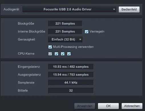

Also, in Studio One kannste z.B. dahingehend auch optimieren bei den Einstellungen. Sieht so aus:
Guck mal, ob du da bei deinen DAW Einstellungen was drehen kannst....
