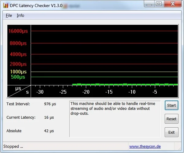

Hab nun im BIOS folgende optionen deaktiviert und eine beachtliche Leistungssteigerung erhalten
Unbedingt Deaktivieren (bei AMDs)
-Cool n Quiet
-Enhanced halt State
-C1E
-C3
-C6
-Turbo Mode
-HPET Support
Jetzt siehts so aus...
Das sieht doch prima aus.
