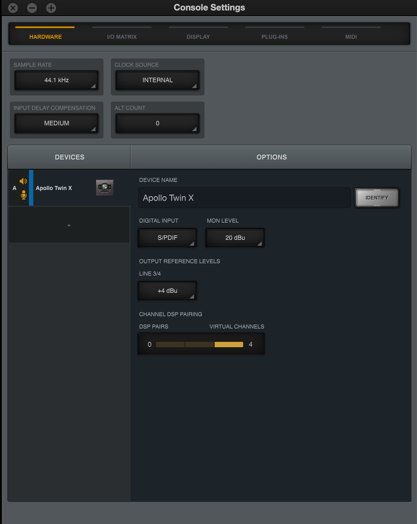

Ist da richtig? Sieht mir irgendwie falsch aus

Ich kenne mich in Cubase leider nicht aus. Da muss das Routing passen und das Hardware Routing in der UAD Console muss auch passen. Poste mal jeweils Screenshots von Deiner Console und vom Routing in Cubase.
