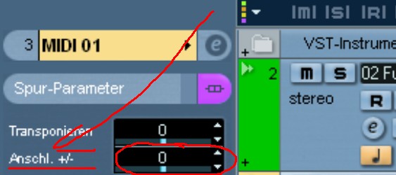

In [g=539]Cubase[/g] kann man dies Einstellungen im Inspector vornehmen.
Da ist sogar ein eigener Regler dafür da.
Augen auf und einfach mal nicht so dumm anstellen!
nicht dumm, nur faul ;)
jetzt kann ich endlich auf meinem Keyboard Orgel spielen... :)
Der von "fmo" beschriebene [g=32]MIDI[/g]-Spur-Parameter addiert bzw. subtrahiert aber nur simpelst Werte zu den eingehenden bzw. vorhandenen Velocitywerten, was musikalisch selten sinnvoll ist.
Beispielsweise will ein mit einem schwer gewichteten bzw. Hammermechanik Keyboard fingertechnisch überforderter User ja erreichen, daß etwa bereits "halbe Kraft" am Keyboard (mit z.B. [g=21]Velocity[/g] 63 am MIDI-Ausgang) in Cubase die max. [g=21]Velocity[/g] 127 erzeugt, wobei aber nach wie vor eine stufenlose Anschlagsdynamik erhalten werden soll (sprich die Velocitywerte 1-63 auf 2-127 transformiert werden sollen).
Das ginge aber nur über eine Regel "Eingehende Velocitywerte mit 2 multiplizieren", nicht aber mit dem von "fmo" beschriebenen Spurparameter.

Wenn man "nur" Orgel spielen will (mit immer konstanter max. Anschlagsstärke ohne jegliche Anschlagsdynamik) hilft natürlich der Hinweis von "fmo":
immer einfach 127 dazu addieren lassen und gut ist's :-)
Dann sind alle Töne immer identisch maximal laut mit Velocitywerten von 127.
