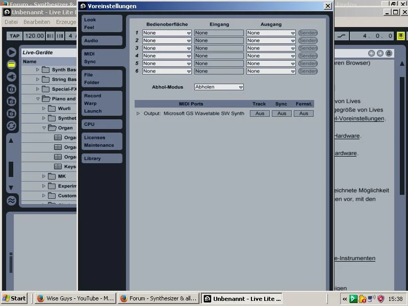

Bei mir in den Midi Syncs sieht es so aus : :(

In der Midi Oberfläche unter Midi Ports kann ich lediglich Microsoft GS Wavetable auswählen, sonst ist da nichts und passiert auch nichts. Das ist ja das Problem.
Edit// Ich habe auch den Midi Knopf gedrückt, Master 1 ausgewählt für die Zuweisung und eine Taste des Klaviers gedrückt aber auch da passiert garnichts.
Hab mir sogar noch nen Video angeguckt gerade, bei dem steht unter Input und Output wenigstens Keystation. Bei mir steht garnichts, ich kann auch nichts auswählen. Es steht überall None
Edit2// Es ist unter Midi Sync bei den Ports auch nur das Wavetable als Output.
Nirgendswo ist etwas von Input zu finden

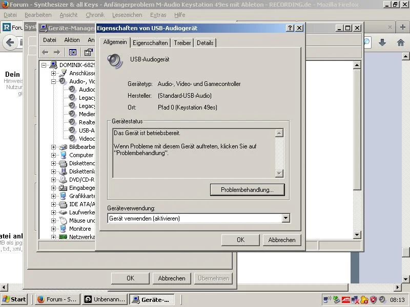

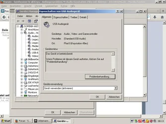

Ich hab auf der M-Audio Seite einen Treiber für die Keystation 49 e gefunden. Runtergeladen, Installiert, aber das Keyboard steht immernoch unter Video Audio und Gamecontroller als "USB Audiogerät"
Edit:// Ich hab jetzt auch nochmal genau nach der Anleitung installiert aber trotzdem erscheint bei Ableton nichts.. Das Keyboard steht immer als USB Audio Gerät dort mit dem Pfad 0, siehe Screenshot. Verwenden tut es trotz allem auch den WIndows Treiber..
