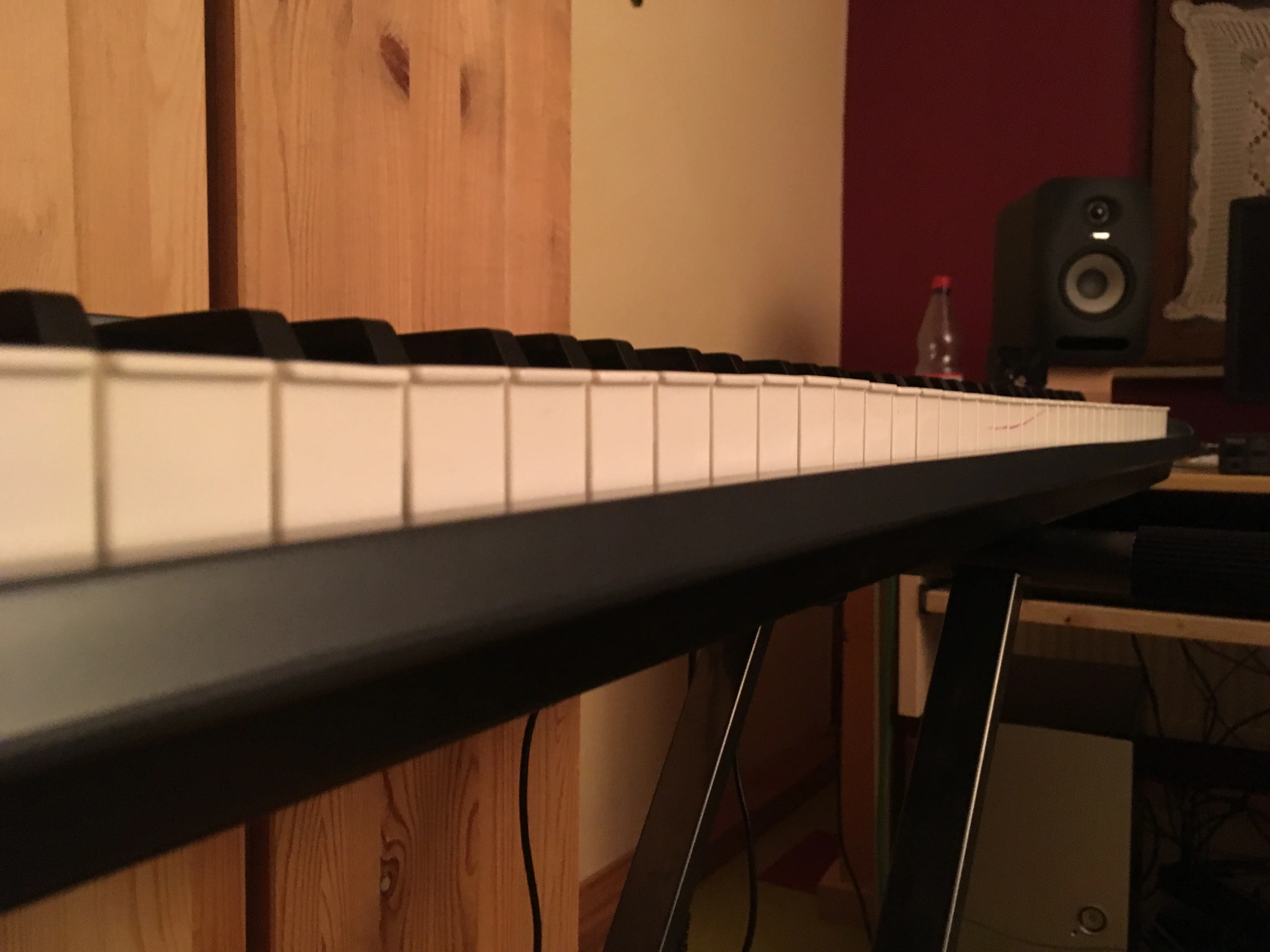

Gibt es eine Möglichkeit, das zu überprüfen? Ich möchte das Keyboard jetzt nicht einfach aufschrauben... will es ja ggf. noch zurückgeben...
Wenn ich mir die Tastatur aber genauer ansehe, dann fällt auf, dass die Tasten in der Mitte einen leichten Berg machen, auf dem anhängenden Bild kann man das etwas sehen... Das spricht dafür, dass unter den Tasten nicht alles so ist, wie es sein soll...
Hm, sieht aus als haetten sich die Haltegummistifte ausgehoben und drücken jetzt gegen die Taste, k.A.
wie sowas passieren kann, evtl. Transport.
Wenn du dir das nicht zutraust zu reparieren, bzw. du hast es ja als fehlerfrei erworben
dann gibs zurück bevor du dich grün aergerst, voll nervig ne fehlerhafte Tastatur.
