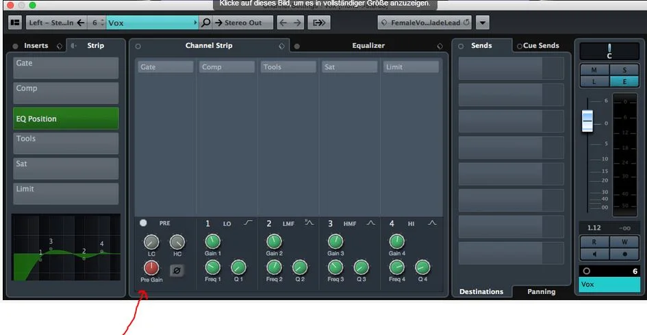

Gain der Spuren mal runterdrehen sollte, statt des Volume?
Jaa! :-) Die einzelnen Spuren sollten idealerweise so um -18dBFS (0dBVU) "peaken". Das kann man mit Trim Plugin oder im Kanal von Cubase (hast du CB?) direkt runterregeln.

@muffy Japp, nutze Cubase Pro 8.5 - wo im Kanal von Cubase kann ich das denn einstellen? O_o finde das grad irgendwie nicht.

@muffy Japp, nutze Cubase Pro 8.5 - wo im Kanal von Cubase kann ich das denn einstellen? o_O finde das grad irgendwie nicht.
Hier - habe mir den Screen von @RefinedRough mal ausgeborgt.
Reaktionen: TheSnatcher
@muffy oops, immer gepflegt übersehen^^ Danke! :)

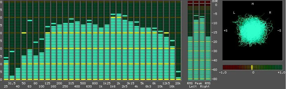

Was sind das für Stereodateien bei den Drums? Am KH saugts mir das Gehirn raus!
Schau mal auf den Korrelator, da ist der linke Kanal komplett out of PHASE!

Die Nadel unten rechts im Bild sollte stets im positiven Bereich bleiben, bei dir ist sie meist negativ.
Deswegen irgendwo fiese Phasenprobleme.

@Glutamatjunkie Alles klar. Nutze den HOFA Analyzer, werd mir das damit nomma konkret anschauen. Vielleicht probier ich einfach mal nur mit Panning statt dem SYSTEM tool. Hast du evtl noch nen Tipp, wie ich die Phasenverschiebungen vermeiden kann? Danke :)
