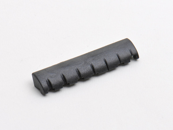

Du könntest ggf. mal einen Earvana Sattel o.ä. testen, falls es den für 7 Saiter gibt. Ich habe so ein Teil auf meiner Unicut Klampfe und finde es für die Gesamtintonation sehr förderlich, besonders für die g Saite. Wenn die gegriffenen Chords grundsätzlich zu hoch/tief in eine Richtung sind könnte eine Verschiebung der Nullbund Position was bringen.
Edith: Gibt es tatsächlich...
Reaktionen: Ennui, Entone und muffy
  • #1.431
Ist ja das, was das "Feiten Tuning" macht. Scheint auf meiner Anderson gut zu klappen, aber so'n riesiger Unterschied zu meinen anderen Gitarren ist es dann unterm Strich auch wieder nicht.
Ich überlege allerdings durchaus, anlässlich der irgendwann anstehenden Neubundierung einer Schecter, da auch gleich einen Earvana Sattel einbauen zu lassen. Hätte die allerdings gerne auch gleich geplekt, weiß nicht, ob die entsprechenden Anlaufstellen das auch in Kombination anbieten.

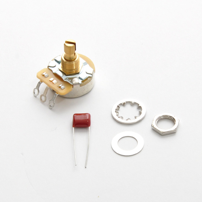

Volumepoti auf 10 = genauso wie keinen Volume Poti zu haben. Stimmts?

S. Entone. Die haben alle zumindest eine gewisse eigene Kapazität (so wie Kabel auch). Gibt allerdings auch sog. "no load" Potis, da ist am Ende der Kohleschleifbahn eben keine Kohle mehr sondern der gesamte Schleifer wird per direktem Kontakt von Ein und Ausgang aus dem Signalweg genommen.
Die no load Potis funktionieren mW aber nur als Tonpoti.

Ja, aber das ist ja dann eher so im homöopathischen Bereich, oder?
Das ist definitiv hörbar. Ob es für einen relevant ist, muss man selbst entscheiden.
Ich hatte in meiner Selbstbaugitarre mit einem humbucker und einem Poti (Volume) zuerst ein 500k Poti. Das klang aber deutlich heller als eine bestückung mit zwei 500k potis (Volume und Tone) die üblich gewesen wäre. Also hab ich ein 250k Poti eingebaut, was klanglich deutlich näher bei der bestückung mit zwei 500er ist.
