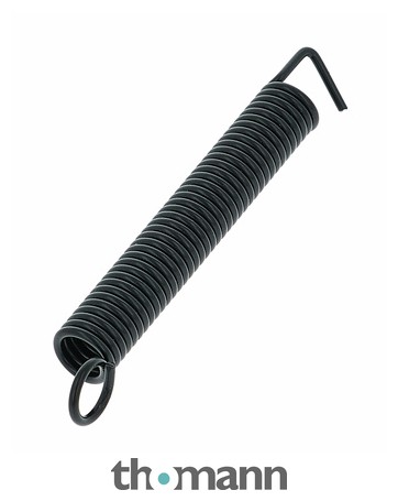

Ich würde es mal mit einer weiteren Feder probieren. Bei der nächsten thofrau-Bestellung nimmst Du ein oder zwei davon mit dazu:
Reaktionen: Sascha Franck
  • #433
A) Das (eine Feder mehr)!
B) Diese noiseless Federn machen wirklich das, was sie sagen. Adieu Schaumgummi in der Vibratofräsung, geile Sache. Deshalb auch gleich alle erneuern wenn man die eh schon bestellt.
Reaktionen: Entone
  • #435
Warum habe ich denn jetzt in der Produktbeschreibung von Thomann* "Länge ohne Ösi und Aufhängung: 50 mm" gelesen? Man weiß es nicht.
