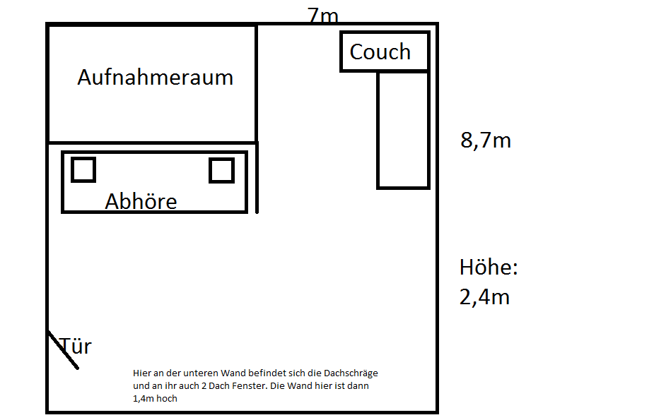

wie oben genannt würde ich gerne die Akustik in meinem Regieraum optimieren. Habe einen Raum der Maße 7* 8,7* 2,4. Meine Abhöre befindet sich an einer 7m Wand an der gegenüberliegenden befindet sich eine Dachschräge.
Habe mich hier ein wenig eingelesen und ein ecm 8000 gekauft und mal gemessen, leider weiss ich nicht wie ich das zu interpretieren habe. Deswegen bin ich hier

Hallo :)
Vielen Dank für die Antwort
das wäre jetzt der Raum. Ja mit eingelesen meine ich, dass ich mri die Stickys durchgelesen habe. Ich würde mir schon alles selber bauen ja. Aufnahmeraum ist bereits optimiert. Ich hab auch schon einiges ausprobiert, bin aber einfach noch nicht zu einer Verbesserung gekommen. Die Verschiebung der Abhöre ist nicht möglich wollte ich auch noch anmerken das hat andere Gründe. Alle wände sind aus Rehgips bis auf die untere Wand an der Sich die Dachschräge befindet, weil die direkt nach draussen geht.

hi,
leider hast du dir mit dieser aufnahmekammer den wichtigsten parameter einer abhörakustik überhaupt vollständig ruiniert.
die re/li symmetrie.
da das einfach das wichtigste überhaupt ist wird man leider nichts mehr an deiner abhörsituation verbessern könn solange das nicht in ordnung gebracht werden kann.
tut mir leid.
lg
danke für die Antwort.
d.h. die einzieg Möglichkeit dass zu erreichen wäre den Tisch unten hinzustellen wo die Dachschräge ist oder ?
erfahrungsgemäß wird das die rechts links symmetrie nicht verbessern weil die unsmmetrische aufnahmekammer einfach extrem groß ist in relation zum ganzen raum.
stell hin und mach eine messung. vergleich den frequenzgang der linken und rechten box. wenn die stark unterschiedlich sind hilf nur eins.
aufnahmeraum abreißen und symmetrisch planen.
oder abreißen und weglassen. ;)
was will man denn mit so einer kleinen aufnahmekammer?
das ist so en bisschen diese ein-studio-muß-aber-eine-scheibe-zwischen-aufnehmer-und-aufzunehmendem-haben-sonst-taugts-nix theorie.

Naja so klein ist der Aufnahmeraum nun auch nicht. Hat schon 12 qm. Außerdem ist die rechte Wand der Aufnahmekammer von Haus aus vorhanden. Die ist etwas schwer abzureissen :D. Hab mir gedacht dass ich jetzt wahrscheinlich die Aufnahmekammer komplett durchziehen werde bis nach rechts.
Und eine Scheibe hab ich auch nicht :D
Edit: Die Kabine wurde schon vor dem Studio gebaut, weil da drin mein Schlagzeug steht und ich es mit der Kabine geschafft habe, die Ohren meiner Nachbarn zu schonen.
MfG
Und eine Scheibe hab ich auch nicht Lachen
ach so ok dann kann's an o.g. vermutung nicht liegen...
aber auch mit der festen wand könntest du den aufnahmeraum auch abreissen, oder!?
trotzdem: ein grosser raum ist oft echt schöner, wenn du nicht wirklich explizit die situation mit 2 räumen brauchst, kannst du insgesamt vtl wirklich mit ein paar mobilen stellwänden in einem grossen optimiereten raum, bessere ergebnise erzielen.
denk nochmal drüber nach...
dann wäre die wandda, dann hätte ich auch keine symmetrie mehr, oder ?
.edit: wie gesagt, ich muss die kabine fast behalten, weil ich ja da drin schallgeschützt nach außen schlagzeug spielen/aufnehmen kann.
Wo ist das problem wenn ich die wand bis nach rechts ausziehe?
dann ist mein raum immer noch 5,7m mal 7m groß.
welche wand vom aufnahmeraum ist jetz fest?
die "rechte" auf dem bild ?
naja dann würde die halt ein stück in den raum reinragen.
wenn du die abhöre gegenüber stellst wäre die nach meiner meinung akustisch dann (ausser natürlich im tiefbassbereich) nicht soo relevsant wie jetz der ganze aufnahmeraum...
kann mich aber täuschen!?
Die rechte ja genau ;).die würde dann 3m in den raum hineinragen ja. Da ist es doch vernünftiger ich zieh die wand durch und habe einen symmetrischen regieraum, indem ich ja auch aufnehmen kann, wenn es sich da wirklich besser anhört. Ich muss halt iwo Schlagzeug spielen können ohne dass die Nachbarn meine Haustür eintreten. Deswegen hab ich ja die Kabine schon lange gebaut gehabt und hab alles versucht um den Schall zu dämmen.
außer mir sagen hier welche dass die wand alles nur noch schlimmer macht, was ich jetzt mal bezweifle..
