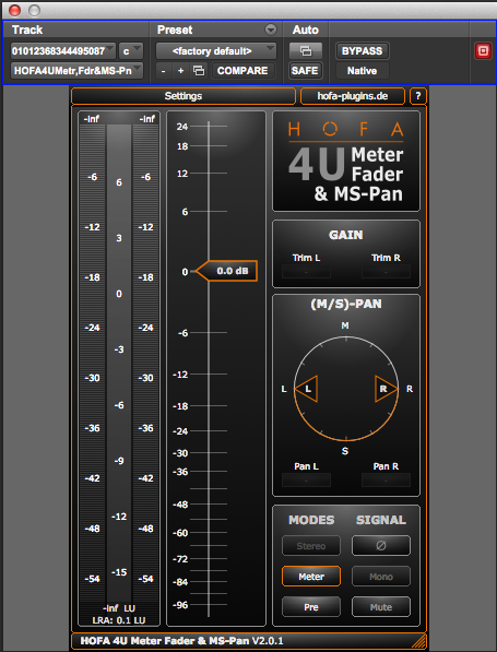

Das Hofa-Dinges sollte das doch alles können, right?
https://hofa-plugins.de/plugins/4u/
