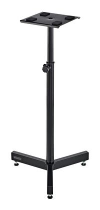

Wenn's nicht laut genug ist:
Maudio Bx8'er, ... wären mir für den Tisch zu groß.
Tisch ca. 20cm von der Wand weg, zwei Monitorstative, fertich.

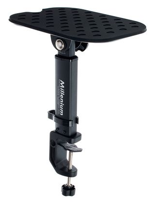

Oder, wenn der Tisch stabil genug ist, auch die hier. Obwohl ein eigenes Stativ wegen der Entkopplung vom Tisch eleganter ist.
