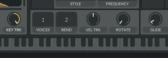

Hallo zusammen,
Ich habe vermutlich eine sehr einfache Frage, die mich als Anfänger aber regelmäßig vor Probleme (und schlechte Lösungen) stellt.
Wenn ich eine Abfolge an Akkorden in Vital erstelle, werden die Töne nicht richtig (bzw. nicht so wie ich es erwarten würde) abgespielt.
Wechsel ich z.B. von E-Dur auf C-Dur (beide haben ein E), klingen die Akkorde beide wie E-Dur. Manchmal habe ich sogar das Gefühl, dass eher ein Ton, als ein Akkord gespielt wird. Bei anderen VSTs (z.B. bei einem Piano) klingt es dann wieder richtig. Dort werden die Noten nacheinander gespielt.

Ist die Anzahl der Stimmen (Voices) in Vital, vielleicht zu gering eingestellt? Ansonsten kann ich mir noch vorstellen, dass du evtl. den Scale Mode in Ableton* Live aktiviert hast und der da reingrätscht.

Heißt Voices, wie viele Noten gleichzeitig (gelesen und) gespielt werden?
Dachte bisher immer, dass es ähnlich wäre, wie auch die Voices beim Reiter "Unison".
Warum sollte man hier überhaupt auf 1 stellen? Es gibt ja keine Phrasierungen oder ähnliches in Vital, was nicht ausgelesen werden sollte.
Ja.
Das macht Sinn, wenn man eine hundertprozentige monophone Spielweise haben möchte. Zum Beispiel bei Bass und Lead Sounds. In der Realität sind ja auch einige Instrumente monophon, oder werden i.d.R. einstimmig gespielt.
Ist das Problem jetzt damit gelöst?
Reaktionen: -=Parcival=- und ollo123
Bin erst heute Abend wieder im Rechner - melde mich auf jeden Fall nochmal!
Habe es soeben ausprobiert, das war tatsächlich das Problem. Vielen Dank für die schnelle Hilfe!
