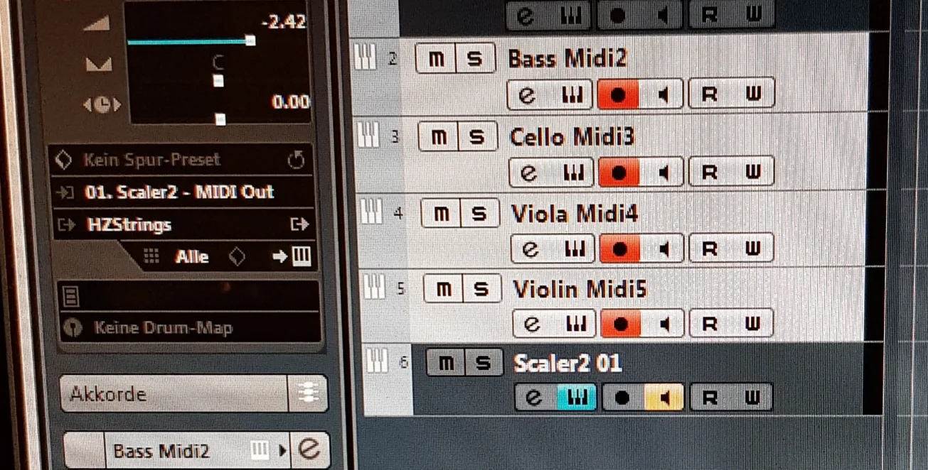

ab Scaler 2.7 kann man Divisi mit unterschiedlichen Instrumenten in Echtzeit spielen :
Man hat ja in Scaler alle Akkorde drin. Und nun kann man seit Version 2.7 die einzelnen Akkord-Noten des Chords auf getrennte Midi-Channels ausgeben. (Scaler / Multi Outputs) Und somit auf unterschiedliche Instrumente verteilen. Vorrausgesetzt das Instrument empfängt von unterschiedlichen Midi-Channels.
Bei bspw. Kontakt und Spitfire Audio ist das möglich.
Ihr müsst auch in den Scaler-Einstellungen Multi Outs aktivieren.
Ich mache unten mal ein Bild rein, wie es in Cubase aussehen muss, wenn man Divisi mit unterschiedlichen Instrumenten in Echtzeit spielen will.
Bei jeder Spur (außer der Scalerspur) muss der Midi-Channel auf "Alle" stehen.
Und im jeweiligen Plugin muss ein Midi-Kanal von 2 bis ca. 6 ausgewählt werden.
Auf 2 wird die tiefste Note ausgegeben etc.
Damit alle Noten des Chords + Instrumente gleichzeitig gespielt werden können, müssen alle Spuren außer die Scaler-Spur markiert werden. (siehe Foto)
Auf letzterer muss der Monitor-Button scharfgeschalten werden.

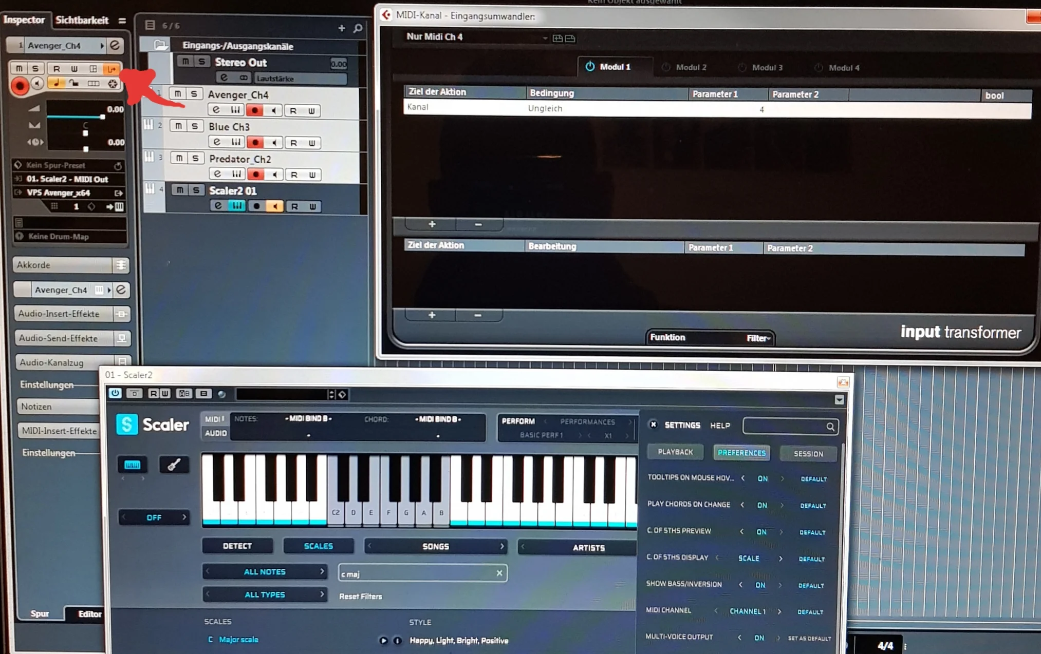

TEIL 2:
Im Folgenden wird bzgl. Divisi für Cubase erklärt, wie mit Scaler 2 (ab 2.7) auch Instrumente verwendet werden können, bei denen man innerhalb des Instruments keine Midi-Channels auswählen kann :
Avenger
Blue
Predator
Auf der jeweiligen Instrumentenspur für die oben genannten muss links oben im Cubase-Inspektor der "Eingangsumwandler" -Button für jede Spur gedrückt werden um dann "Lokal" aus dem erscheinenden Kontextmenü auszuwählen. Daraufhin erscheint er dann.
Für jede Spur muss im "Input Transformer" der jeweils benötigte Midi-Channel separat eingetragen werden.
Auf dem Foto nutzt bspw. :
Avenger für seine Note des Chords den MidiCh. 4
Blue den MidiCh.3
Predator den MidiCh.2 (tiefste Note des Chords)
Dies ist auf dem Foto im "Input Transformer" zu sehen.
In Scaler muss "Multi-Voice Output" in den Preferences aktiviert werden.
Damit man das gesamte Divisi hört müssen die 3 Spuren angewählt werden und der Monitor Button auf der Scalerspur muss aktiviert sein.
Somit werden die Noten des Akkords auf die 3 Instrumente verteilt, und man kann das Szenario in Echtzeit abhören beim Live-Spielen auf dem Masterkeyboard.

Für live finde ich das schon sehr genial.
Reaktionen: crayzeee
Ja für live ist es sicherlich ne feine Sache, aber auch im Studio für Soundtüftler, die schnell mal auf die Schnelle hören wollen, wie es klingt, wenn man ein Akkord auf unterschiedliche Sounds aufteilt. Da erschließt sich einem ne flexible neue Welt, die vorher schwieriger realisierbar war, find ich.
Reaktionen: Glutamatjunkie und Dodo_I
