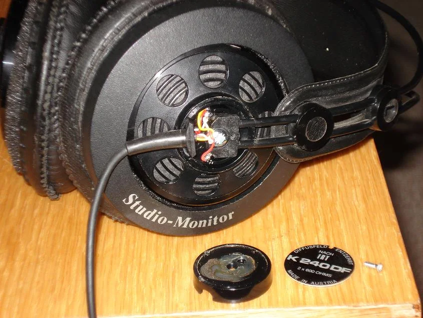

Ich hatte mal das gleiche Problem mit meinem K240. Vermutlich ist der Aufbau beim K141 an dieser Stelle ähnlich, dann müsstest Du folgendermaßen vorgehen:
Entferne mit einem Messer oder spitzem Schraubendreher das Typenschild an der Seite (kann man nachher wieder ankleben). Darunter sitzt eine Abdeckung, die sich einfach abschrauben lässt. Darunter sind die Lötkontakte des Kabels, von denen vermutlich einer locker sein wird. Also alles nochmal nachlöten, wieder zuschrauben und (hoffentlich) glücklich sein.
Ich hab mal ein kleines Bild angehängt, wie das bei meinem aussieht:

es könnte aber auch ein [g=109]Kabelbruch[/g] kurz unterhalb der Tülle sein, dort wo das Kabel in den Hörer gelangt.
Dann müsste man das Kabel ablöten, das Kabel durch die Tülle über die kabelbrüchige Stelle nachziehen, die kabelbrüchige Kabelstelle abschneiden, neu abisolieren und neu anlöten. Vorher aufschreiben, welche Farbe auf welchen Lötstürzpunkt gehört!
Defekte Lötpunkte sollte man durch Sichtprüfung erkennen können. Wenn an den Lötstellen alles noch intakt erscheint, ist ein [g=109]Kabelbruch[/g] wahrscheinlicher. Man kann ja einfach mal nachlöten. Wenn es dann immer noch nicht repariert ist, war es sehr wahrscheinlich ein [g=109]Kabelbruch[/g].
