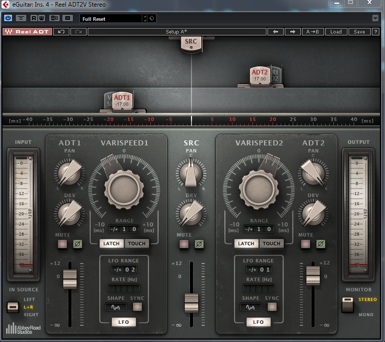

ADTV Tripple, @Jeff da hast Du schon recht, aber da kann man einen Trick anwenden, aber erst später...
Jetzt haste mich neugierig gemacht ... :)
Man nimmt dem Signal etwas Körper (gezielt EQ danach), aber man bekommt es schön breit, wenn man
wie folgt einstellt:
Dopplungseffekt kommt so auf der Rickie gut, klingt dann etwas weicher und "verwunschener" ;)
Wichtig auch hier, Level links und rechts unterschiedlich, und Mitte wenig oder ganz raus (je nach Mix)
LFO bei beiden sehr niedrig...
Erstmal Trockenübung, meine Files kommen später...
Ja, das ist gut - so simpel, einfach die Mitte zurück nehmen ...
