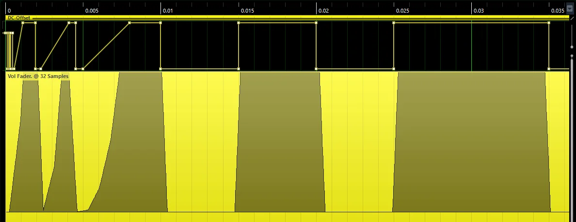

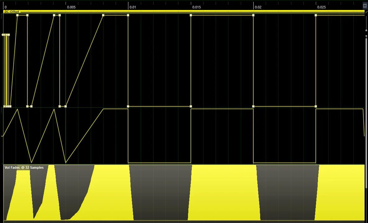

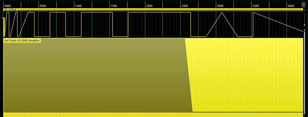

Folgende Screenshots wurde mit einen DC-Offset erstellt, mit Automation des Cubase Vol. Faders, Effektrix Masterlevel (VST2), und proQ u. proL Output Level:
Sekunden: // Vol. Fader @ 32 Samples
Sekunden: // Vol. Fader @128 Samples
Samples: // Vol. Fader @128 Samples
Samples: Vol. Fader @ 2048 Samples

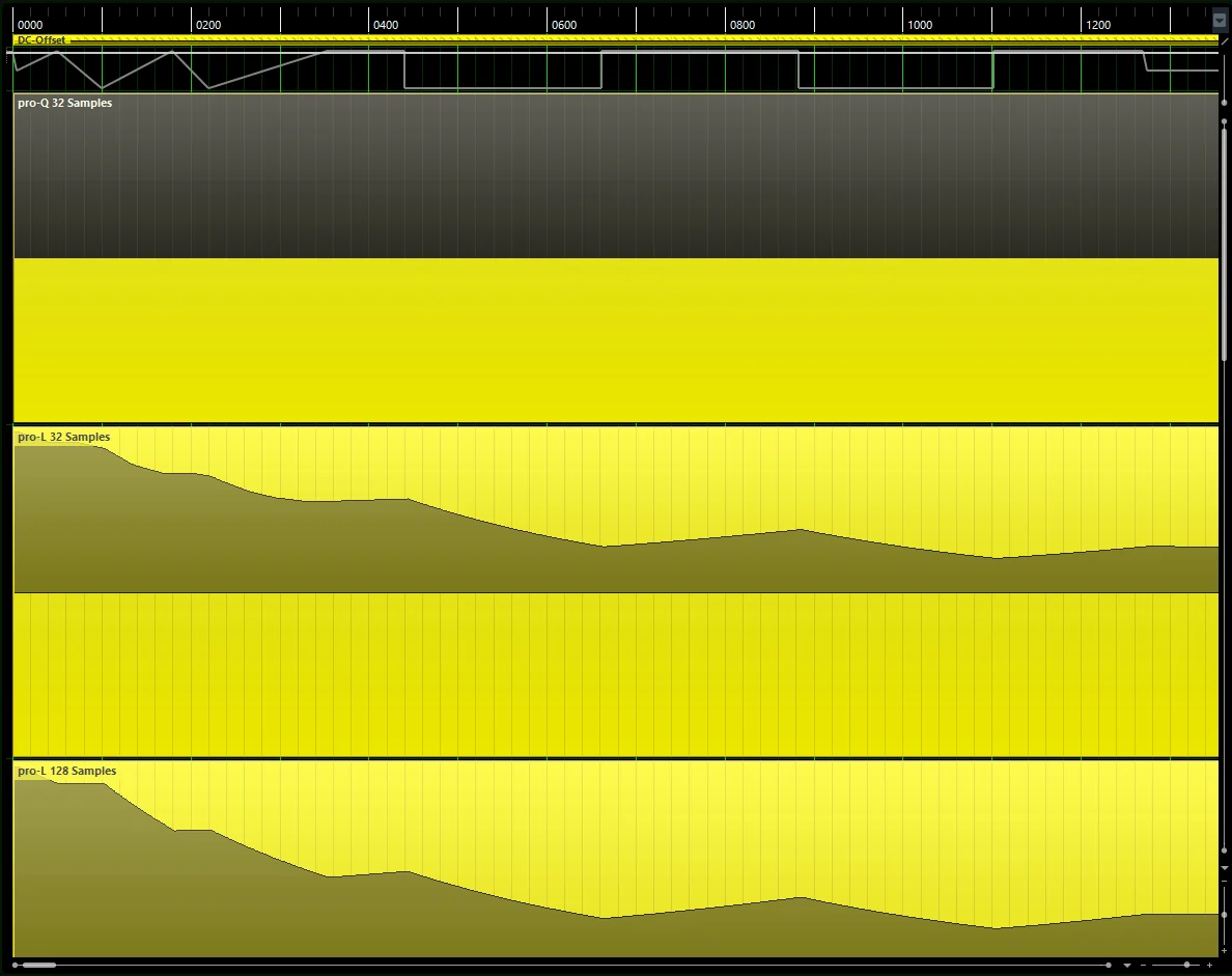

Samples Fabfilter pro-Q2 tut nichts (Edit: wahrsch. weil ich ein Trolttel bin...), pro-L bei beiden Puffereinstellungen das Gleiche:
_________________________________
Also Cubase Vol Fader, zeitliche, Auflösung, hängt vom Puffer ab und wird "geglättet"...
Effektrix ist nicht der Gain-regler erster Wahl.
Und Fabfilter Plugins, wo ich dachte die würden am besten abschneiden, proQ2 und proL, verschlucken alles.

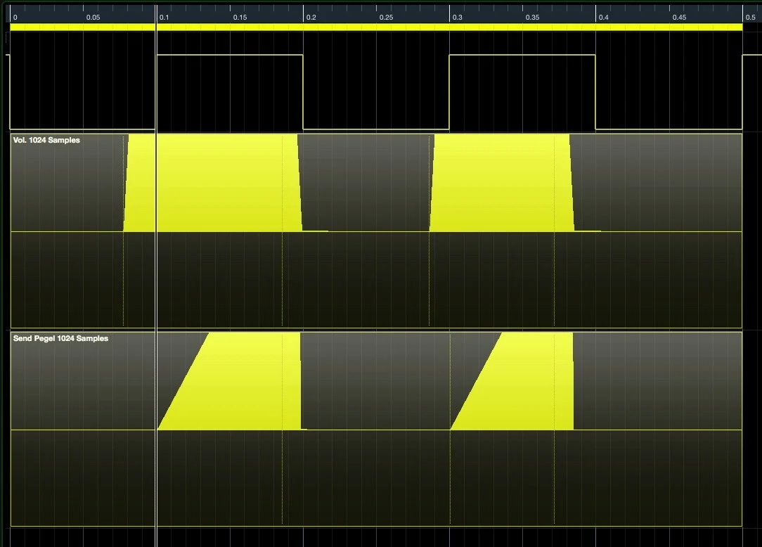

Hier "Channel Vol. Fader" -VS- "Channel Send Pegel" bei 1024 Samples (Der Anfang des Send Pegels ist sogar "sample-genau")
Lineal: Sekunden

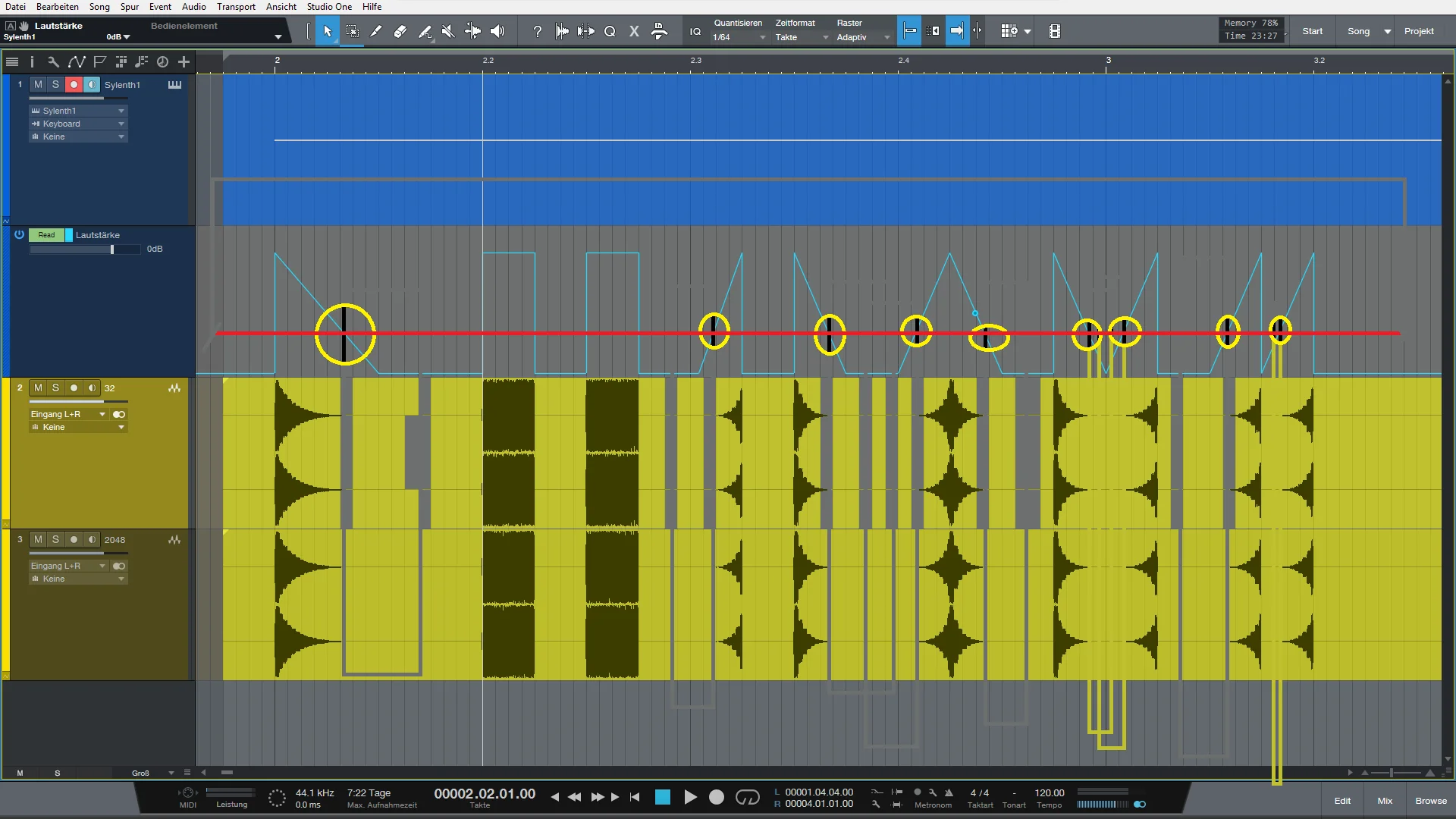

In Studio One scheint es egal zu sein, ob ich die Buffersize auf 32 oder 2048 Samples stelle. 2048 ist bei mir aber der Maximalwert.
EmulatorX Danke nochmal f. Deine Mühen für den Screenshot!
Hab diesen Screenshot, mir jetzt genauer angeschaut und bin zu den Schluss gekommen, dass die Wellenformdarstellung in S1 nicht so genau ist.
Man sieht bei deinen Screenshot zwar, schön bei der "Rechteck-Automation, dass sie schön macht was sie soll, aber bei den Fades sieht (!) es so aus als würden, diese nicht genau zur Automation passen.
Hab aber durch genauere Analyse deines Screenshots mit MS Paint festgestellt, dass die Pegel in den Wellenformen (ca.) beim gleichen Automationswert enden, egal wie "steil der Fade ist", und schließe daraus, dass S1 einfach ab diesen Pegel ein 0-Durchgangslinie darstellt, und wahrsch. die Enden des Fades in Wirklichkeit eh zumindest ungefähr dort sind, wo die Vol. Fader Automation auf -INFdB ist.

Beim cubase8.5'schen Vol. Fader, mit 1024 Samples @ 44,1khz liegt die Automation mit der Wellenform 0,02 Sekunden ausereinander (Bei 32 Samples max. 0,725ms=0,000725Sek). Aber zumindest ist es schon ein großer Vorteil das bei S1, vermutlich, der Vol. Fader bei jeder Puffereinstellung gleich klingt...
Hier nochmal der CB8.5 Screenshot, von den ich das Herleite:
vol-vs-send-1024-jpeg.56265
