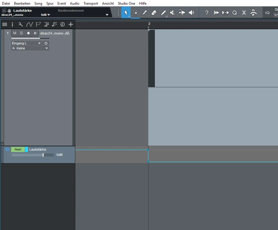

Nimm doch lieber ein "Spike" Sample, weil das ja wie zb. ein Rimshot kurz und knackig ist.
Automatisierst du Volume genau an den Grenzen des Spikes, muss es hinterher komplett weg sein.
http://www.noisetime.com/download/dirac.zip

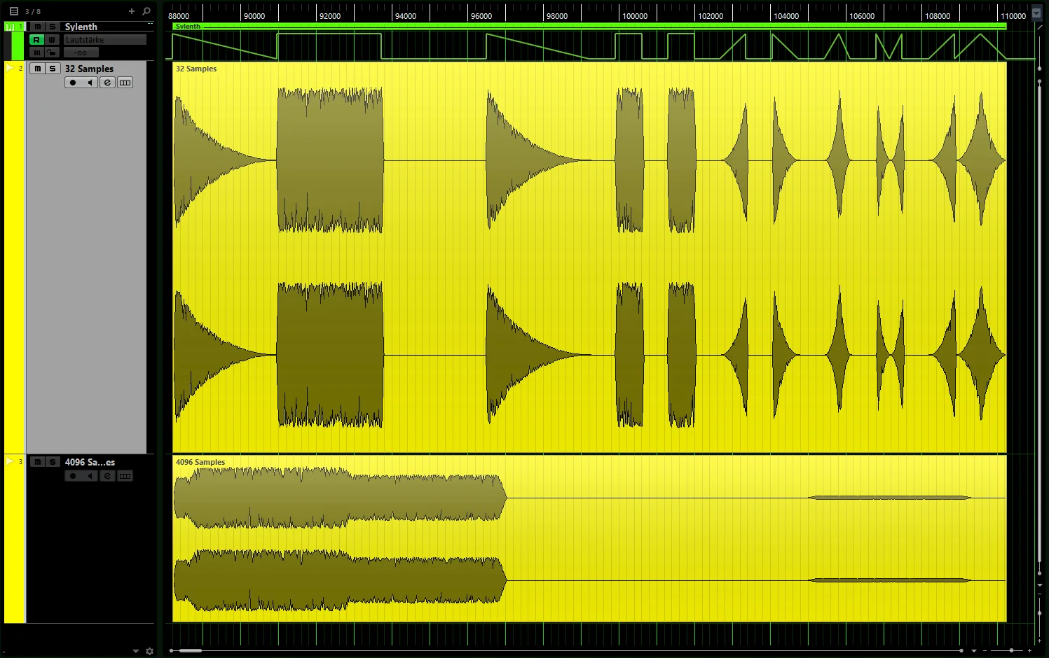

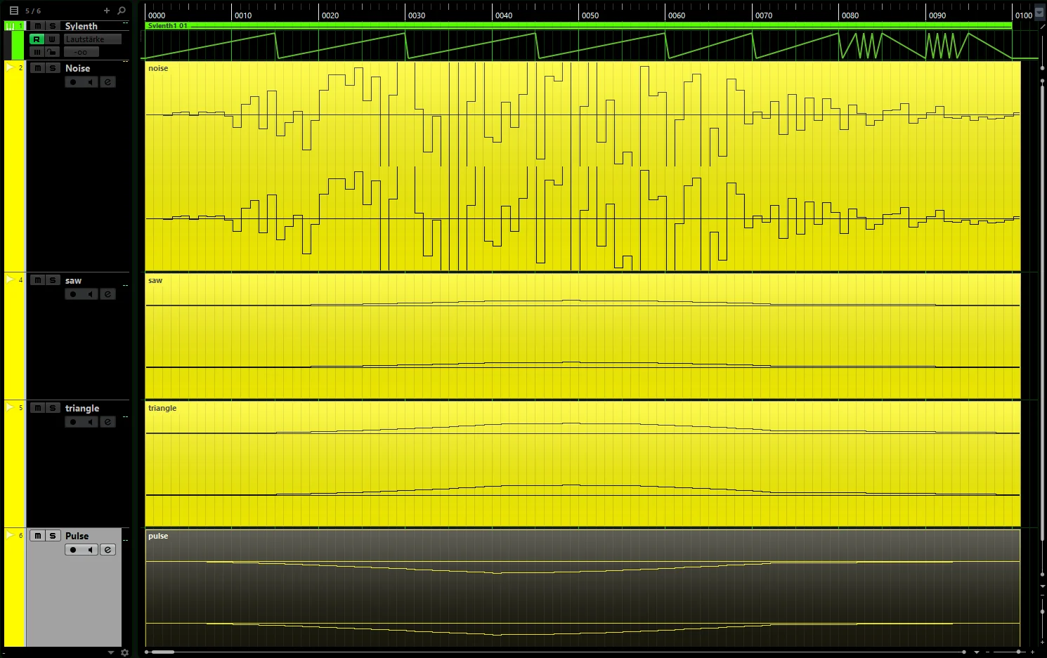

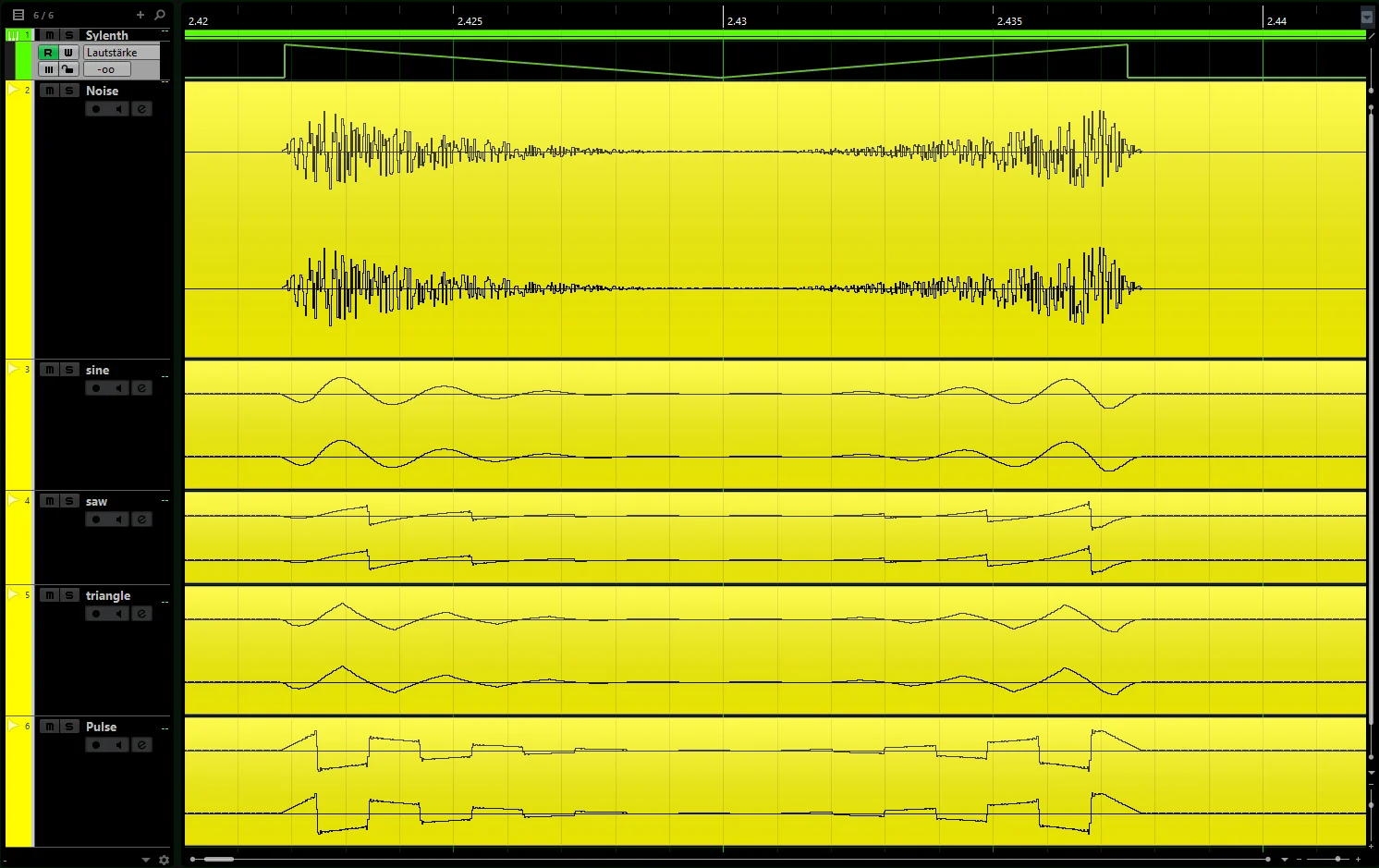

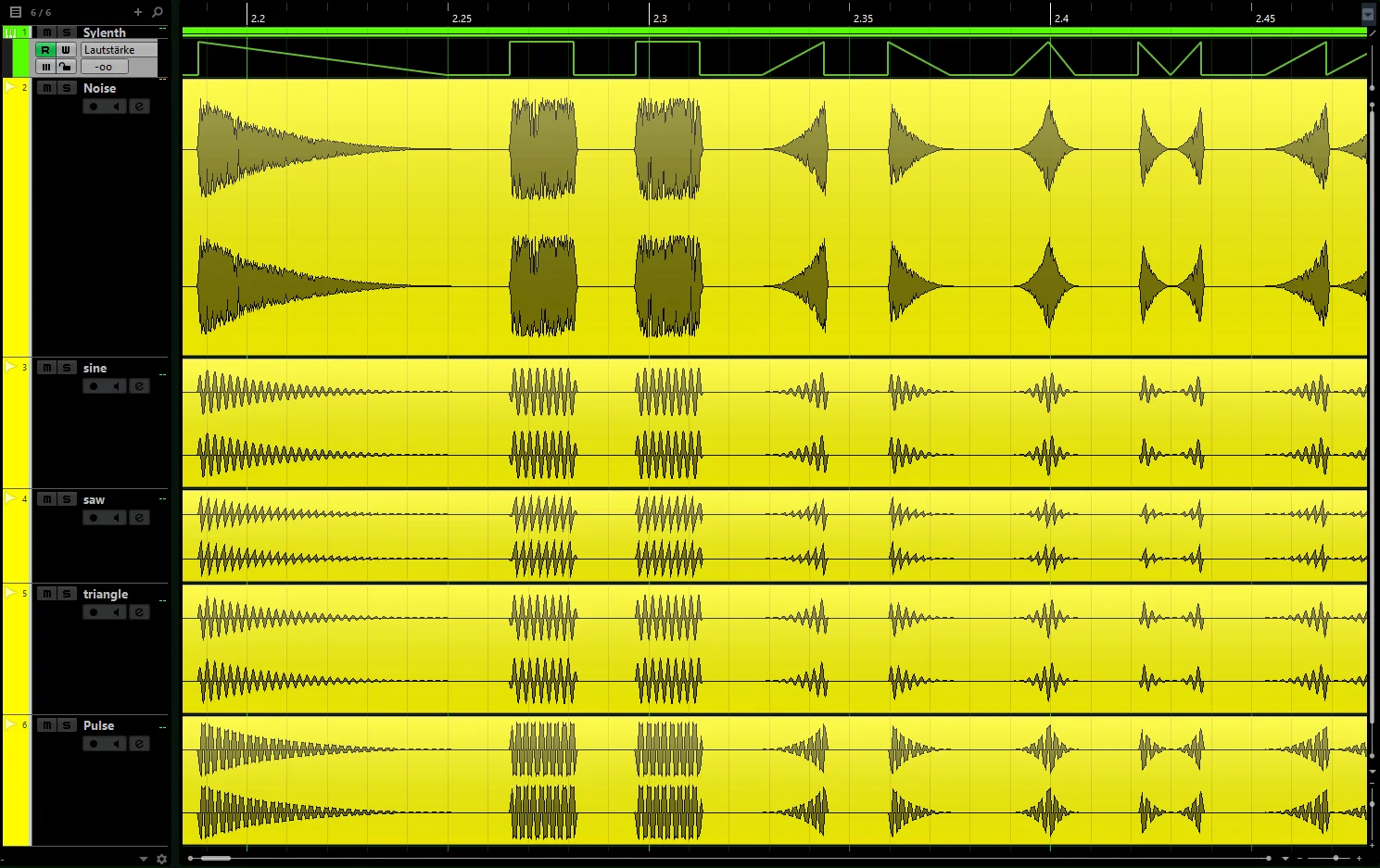

Hab jetzt mal vom Sylenth1 verschiedene Wellenformen in Cubase 8.5 getestet:
Die Anzeige im Lineal sind, Sekunden. Die Note vom Syenth1 ist C4:
Hier nur ein kleiner Ausschnitt vom Obrigen:
_______________________________________________
Lineal zeigt Samples an. Sylenth1 Note, dummer weise, C1.
Hab jetzt, verglichen Rauschen, mit 32 Samples VS 4096 Samples.
Hängt wohl auch vom Puffer ab. (Lineal zeigt Samples an):
Lg

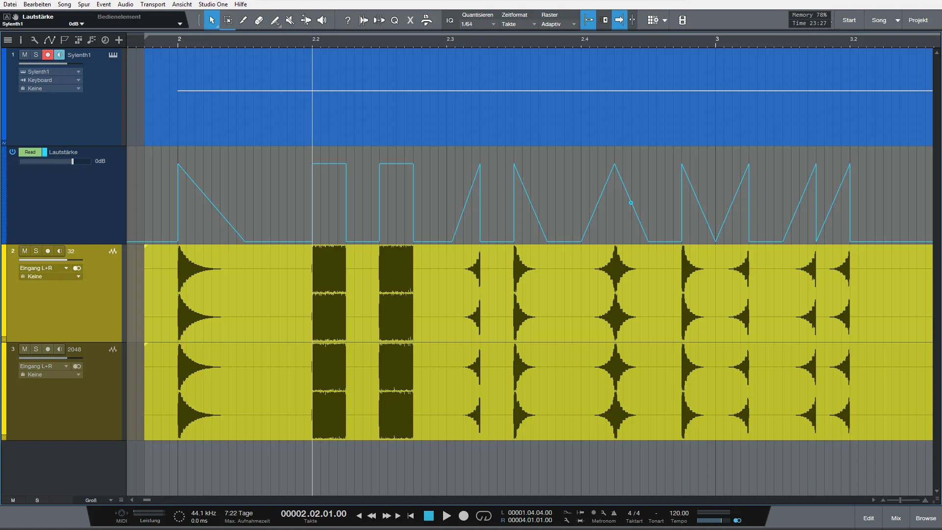

In Studio One scheint es egal zu sein, ob ich die Buffersize auf 32 oder 2048 Samples stelle. 2048 ist bei mir aber der Maximalwert.
Reaktionen: Loop_Breaker

Bei meinen bisherigen Beispielen, spielen sich die einzelnen "Wellen- ähm.-Automations-formen" in Bruchteilen von einer Sekunde ab.
Schau mal geanuer aufs Lineal bei den Screenshots, das Zeigt meist Sekunden an bzw wie im Beitext beschrieben.
Die Szene von den ersten Bild, bei meinen Post, dauert nicht mal eine halbe Sekunde.
Beim dritten Bild zeigt das Lineal sogar Samples an (44 100 Sampels dauern eine Sekunde).
Finde es, bisher, am besten zu sehen, ist es mit einen Sinus oder Rechteck, und einer Länge von ca. 0,02sek (ähnlich meinen 2ten Screenshot, welcher den Bereich von 2,42 bis 2,44Sekunden von diesen CubaseProjekt zeigt)
Und bitte nicht vergessen mit höchsten und niedrigsten puffer zu testen.

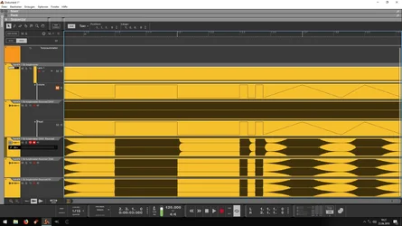

Ok, versprochen, ich mach das in reason. Hoffe du kannst dich noch gedulden, da ich nicht weiß ob ich übers we zum Rechner schaffe
Versprochen ist versprochen!
konnte nur VST2 benutzen, VST war der Helm.
Hoffe, es hilft weiter#Wie habt ihr die Bilder hier so groß gemacht?
unbenannt1-png.55923
