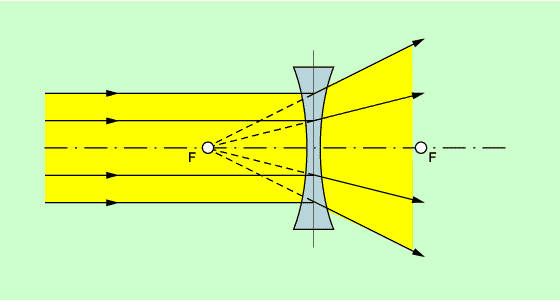

Kannst es dir wie mit einer Zerstreuungslinse vorstellen...
https://www.lernhelfer.de/sites/default/files/lexicon/image/BWS-PHY-0592-07.gif
je weiter weg umso grösser das Klanggeschehen... Aber... auch umso Diffuser... Feinste Details wie auf Nahfeldern, gehen nach ( Midfield ) und nach ( Farfield ) verloren... Wo wir wieder beim ersten ( oben ) Stichwort Disco Feeling sind... oder der Frage...

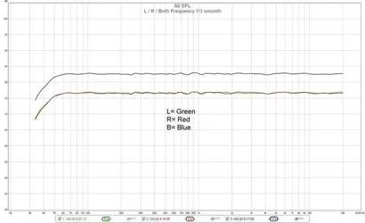

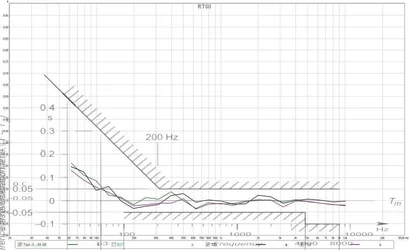

Puuuhhh...
Nearfields funktioneren mit gut eingestellten Subs wunderbar. Und genau da ist der Haken, kaum jemand schafft es Subs gut einzubinden...
Midfield und Farfield Speaker sind was für grössere Lautstärken auf Entfernung, um mal zu checken wie Bass sich im Raum verhält und ob alle wichtigen Bestandteile des Songs vorhanden sind... Stichwort Disco Feeling...
Das geht auch mit Nahfeldern Mittlerweile, wenn die die Nahfelder Pegelfest sind... NS10 sinds nicht, haben wir im Recordingstudio... Dort sind zusätzliche grosse JBL's ( mit 12 Zoll Bass ) in der Frontwand versenkt...
Bei mir im Masteringstudio sind 100dBA auf Nahfeldern mit Sub, kein Problem und das bis 20 Hz runter
Und Bass ist extrem wichtig...
Denn in der realen Welt da draussen, kann schlecht eingestellter Bass im Mix oder Master einen Song zerstören. Da Raummoden und der Room Gain in normalen Räumen echt fies sein können... Somit muss man hören können was im Bass abgeht...
Ich habe früher auf HS80M gearbeitet ohne Subs ( ca. 50Hz Grenze, nach der Modifikation ).
Bass war immer ein Glücksspiel mit Gegenchecken im Auto und Zuhause... Seit den Subs ( DIY ) ist das Gegenchecken hinfällig und mit den neuen Nahfeldern ( DIY ), sind auch die 100 dBA kein Problem... Es sind aber genauso 50 dBA kein Problem, in punkto Klang...
Für Spass gibts dann halt noch die grosse Anlage im anderen Raum. Die ist natürlich Aufgrund der Aufstellung und Auslegung, ne andere Nummer als die Nahfelder... Disco Feeling mit Anspruch, dank 2x 18 Zoll Subs und 4x 12 Zoll in den Hauptlautsprechern. Da flattert auch schon mal das Hosenbein bei entsprechenden Signalen im Track.
Nahfelder... konzentrieren sich mit dem gesamten Klangbild auf nen 1m Abstand zum Hörer...
Grössere Speaker ( Mid und Farfield ) brauchen dazu mehr Leistung und Abstand... was auch bedeutet, das Personen ( Sänger usw. ) grösser dargestellt werden, im Raum...
Was bleibt über bei Pegel und Enfernung...
Das kann man aber auch mit Nahfeldern checken, mach ich manchmal, wenn ich mir nen Kaffee hole... Wenn man die Boxen aufdreht und dann einen Raum oder 2 Räume weiter geht... Wenn da alles wesentliche vom Song noch vorhanden ist, im halbwegs ordentlichen Verhältnis zueinander, stimmt der Song...

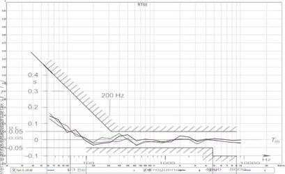

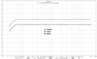

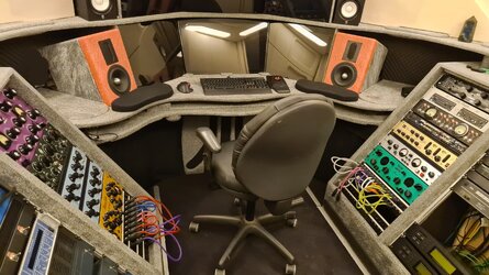

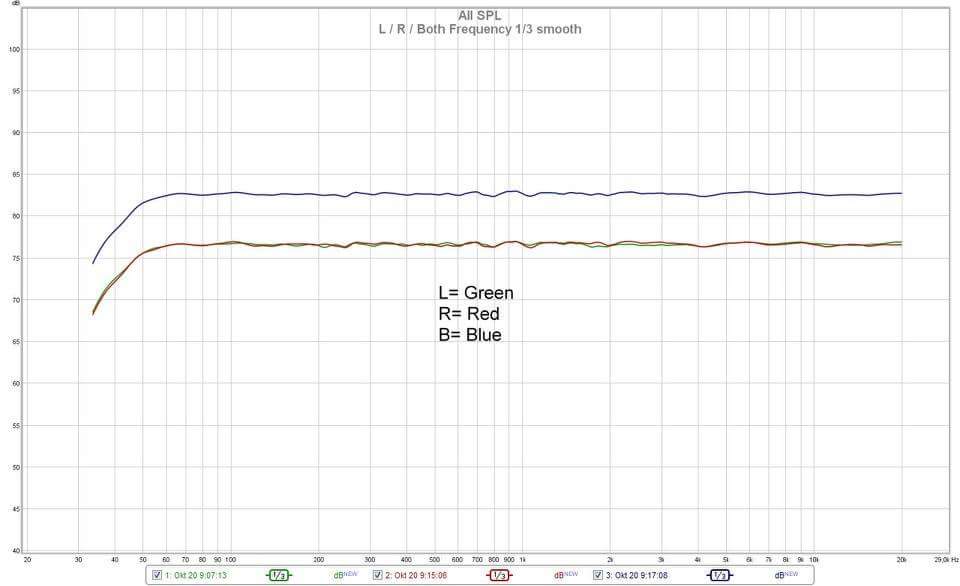

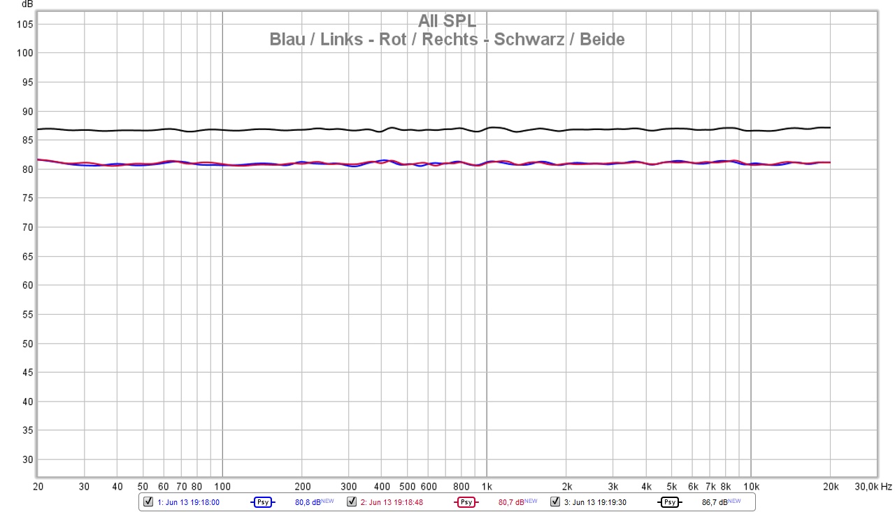

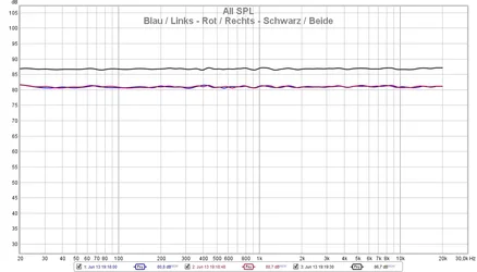

Bei Deinen Charts hatte ich schon fast ein Grinsen im Gesicht. Im Ernst: Ich mache seit 30 Jahren Musik, kenne und arbeite auch top Studios, habe selbst Raumakustik beim Bau unserer Räumlichkeiten berücksichtigt und nochmal ca. 40.000 für weitere Behandlung inkl. aktiver Absorber hingelegt und könnte trotzdem von einem Amplitudengang wie Deinem nur träumen. Selbst im reflexionsarmen Raum bei Neuman bekommt man einen derart linearen Verlauf zumindest mit ihren Monitoren nicht hin (ich habe so +-0,5 - 1 db bei Dir gesehen. Im Bass ist das sogar noch dramatisch schwieriger. Wie machst Du das? Oder hast Du einen Sweetspot von einigen wenigen cm^2?
Reaktionen: rauschkiller
Sweetspot ?
Hab ich mal getestet... aufgrund der Einstellung geht der Sweetspot von Box zu Box... wenn es um Klang geht... Stereoverteilung etc. ist natürlich Grütze, wenn ich z.B. links am Rack schraube... klar... Normalerweise reicht die Armlänge aber um nicht komplett aus der Mitte zu müssen...
Witz an der kompletten Konsole ist, geh ich mit dem Kopf zwischen die Boxen hab ich 180 Grad Kopfhörer Sound... Roll ich weiter weg mit dem Stuhl, etwas weiter als der Kamerapunkt, hab ich "Midfield" Geschehen...
Einfach ausgedrückt... es funktioniert :)
Hängt wahrscheinlich damit zusammen, das ich Lautsprecherbauer bin ( privat ), seit 40 Jahren und mir dann in den letzten Jahren die Raumakustik beigebracht habe ( für privat ), ohne Soundflow Software.
Der Hammer ist, das die Charts ( der Freq. Graph im 1/3 Psy Smooth hat +/- 0,38 dB ), alle noch mit den HS80M gemacht wurden ( getweakte HS80M ). Die neuen Nahfelder müssen noch richtig eingestellt werden, dazu muss ich erstmal Zeit haben und ich brauch ein neues Messmikro mit Cal. Datei ( 340€ ). Da die neuen Nahfelder keine Elektronik mehr haben, es sind nur die beiden Treiber im Gehäuse. Die komplette Steuerung ist extern wo dann Acourate ne Rolle spielt. Aber selbst Acourate braucht erwas Hilfe damit es richtig funktioniert...egal...
Mmmhhh... aktive Absorber... Du meinst AVAA's... mmmhh sie taugen nur was, wenn man 4 oder mehr nimmt... ein sehr teurer Spass... mein Raumakustischer Umbau hat nur ca. das gekostet was ein AVAA Heute kostet... Habe es aber im Bass nicht übertrieben mit der Absorption, da sonst die Natürlichkeit flöten geht ( Kopfhörersound ) weisste selber, das Basseinstellungen auf Kopfhörer schwierig sind. Die Formel der Tech3276 hat mir den Weg gezeigt. Der Raum klingt angenehm trotz der kurzen RT60 Zeit von nur 150ms im Mittel...
Ich hoffe das reicht an Infos :)
