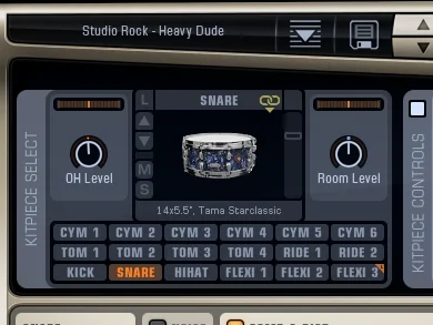

Willst du die SN aus Room und OH raus haben?
Nee, ich will den kompletten Sound der Snare inklusive OH und Room, aber auf einem eigenen Ausgang. Der Master Ausgang soll dann alles enthalten außer Snare. OH und Room von Toms, Blech und Bassdrum wären da also übrig.
Es verhält sich halt genauso wie bei einer "echten" Drum Aufnahme. Und je nach Philosophie und Recording Methode hat man eben viel Kessel auf den OHs oder eben weniger. Ich persönlich konnte mit der Methode, den Sound hauptsächlich aus dem OHs zu gewinnen und die close mics lediglich als "Stützsignale" zu verwenden, noch nie viel abgewinnen und zwar aus dem exakt dem gleichen Grund. Man kann hier teilweise mit den close mics einfach nicht genug eingreifen.
Andere Libraries sind ggf. auch anders aufgenommen. Durch Positionierung der OHs weiter außen und näher an den Becken werden diese dann mehr, die Kessel weniger eingefangen. Kombiniert man das Ganze mit einem kräftigen Hochpass Filter kann man hier den Anteil der Kessel schon deutlich reduzieren und hat dann mit den Close Mics mehr Möglichkeiten.
