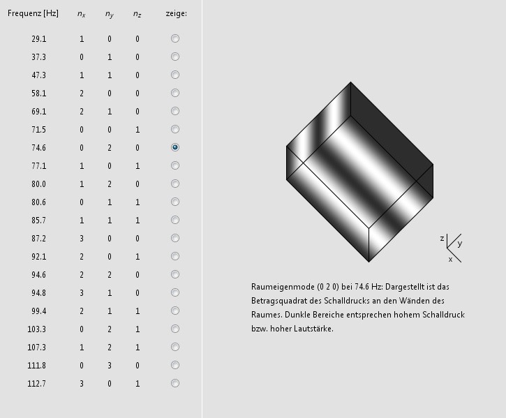

also ich habe gerade 30 messungen oder so gemacht, und wie es aussieht ist der Frequenzgang bei einer Abhörposition von 1.82m (32%vom Raum) und einem Stereodreieck von 1,6m am besten. beim Rechten Kanal entsteht immer ein loch bei 105hz
ist dies zu vernachlässigen weil im Stereobetrieb das Loch verschwindet?
Wie bekomme ich jetzt die übertönung bei 75 und 130hz weg? Das scheinen genau die übriggebliebenen Raummoden zu sein, oder?
Hier die Messungen von heute: http://www.sendspace.com/file/a3l4yn
Laut Raummoden Rechner (screenshot) sollte ich mittendrin an der Vorderwand Bassabsorbieren wie ich das sehe.
aber wo ist die 130hz mode?
Allerdings verschwindet das 105hz loch nur bei 2,28m und mehr als Abhörposition (unterste Messung)

wenn ich zurück auf die 38% gehe, scheint dies der fall zu sein bei 73hz
kann mir aber absolut nicht erklären warum oben der frequenzgang wieder schlechter wird wenn ich das Dreieck vergrößere.
weiste zufällig wo ich die 130hz absorbieren könnte?
ich will schon noch n ordentlichen sub holen, evtl schon morgen oder nächste woche.
aber vorher würd ich gern wissen wo sich die 27hz mode sammelt.
Lautraumrechner sind 29hz die komplette vorderwand
und tiefer wie 29hz geht der rechner nicht

der Modenrechner berücksichtigt nicht die Daempfungseinfluesse der Waende und kleine Abweichungen etc. Somit ist es nicht ungewöhnlich, dass die theoretische Frequenz von 27 Hz sich nach 29 Hz verschiebt. 130 Hz absorbieren, keine Ahnung. Dort wo Druckmaxima sind, typischerweise in den Ecken, kann man Plattenabsorber plazieren. Zu beachten ist aber, dass diese nur in Längsrichtung optimal wirken. Die Vertikalmode zwischen Decke und Boden muss man gesondert behandeln.
