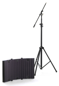

Servus, meine Box ist nun fertig und ich möchte hier mal 1 Bild zeigen:
Bild: http://img95.imageshack.us/img95/4313/dsc00389ru7.jpg
Also ich muss dazusagen, ich hab da wohl alle Gesetzt gebrochen, aber ich bin mit dem Endergebnis sehr zufrieden. Ich hab den Noppenschaum auf das unklackierte Holz direkt angebracht. Hab Flächen, die sich gegenüberliegen nicht doppelt beklebt und generell nicht alles vollgebabbt!
Die Aufnahmen klingen nich tot, sondern es hat sich genau mein gewünschtes Ergebnis eingestellt.
Hey, schaut cool aus! Und zu Weihnachten kannst Du das als Krippe benutzen!
Wie hast Du es eigentlich geschafft, daß das Mikrophon einfach so in der Luft schwebt? Auf dem Photo sieht es so aus als wäre es gar nirgends befestigt!
akustisch sicher ein netter kammfiltergenerator.
