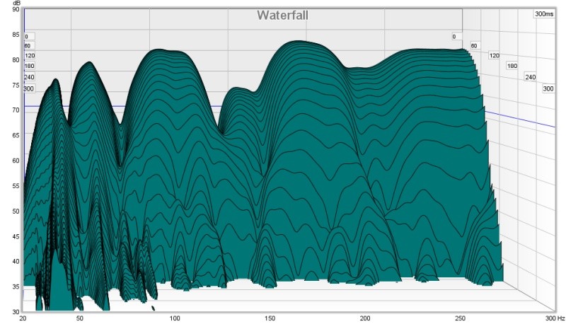

  • #55
das ist ne harte nuss... die geometrische form ist leider sehr ungünstig weil es hier zu einer starken bündelung kommt.
ihr sitzt jetzt mittig oder? da ist es normal dass es basstechnisch düber und drunter geht weil hier alle moden ihr minimum oder maximum haben.
entweder ihr geht näher an die front (wo dann ein kleiners 2.1 system meist besser ist als zwei große nearfields) oder aber weiter zur rückwand.
sbir kann hier auch mitspielen, 30cm abstand zur rückwand ist undankbar weil es sbir in einen bereich bringt den die 30cm nicht absorbieren ausreichend können. das einlassen in den bassabsorber hätte sich hier empfohlen. die elektronik muss man dann natürlich ausbauen... dann passt das auch mit den reglern und der belüftung.
du könntest tweeter gain mal leicht reduzieren low shelve leicht rauf um zumindest mal den schiefen trend im frequenzgang ein wenig zu begradigen:

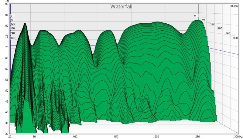

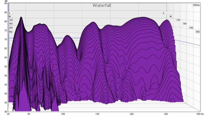

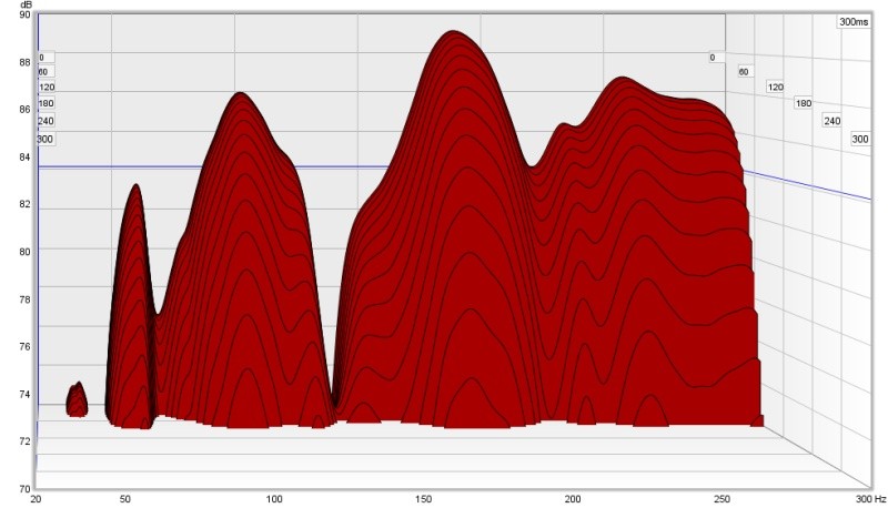

ich hab grade noch in paar Messungen gemacht und mit dem Stereodreieck gespielt.
Die zahl gibt immer die größe in cm an...

  • #58
der abstand der monitore zur wand dahinter war konstant?
man sieht sehr schön, das die positionen wo ihr entweder sehr nahe an der frontwand seit oder aber weiter weg besser funktionieren als die mittige aufstellung.
ich würd deswegen mal weg gehen von dem gleichseitigen dreieck und entder näher ran rücken an die ls oder aber weiter weg.
