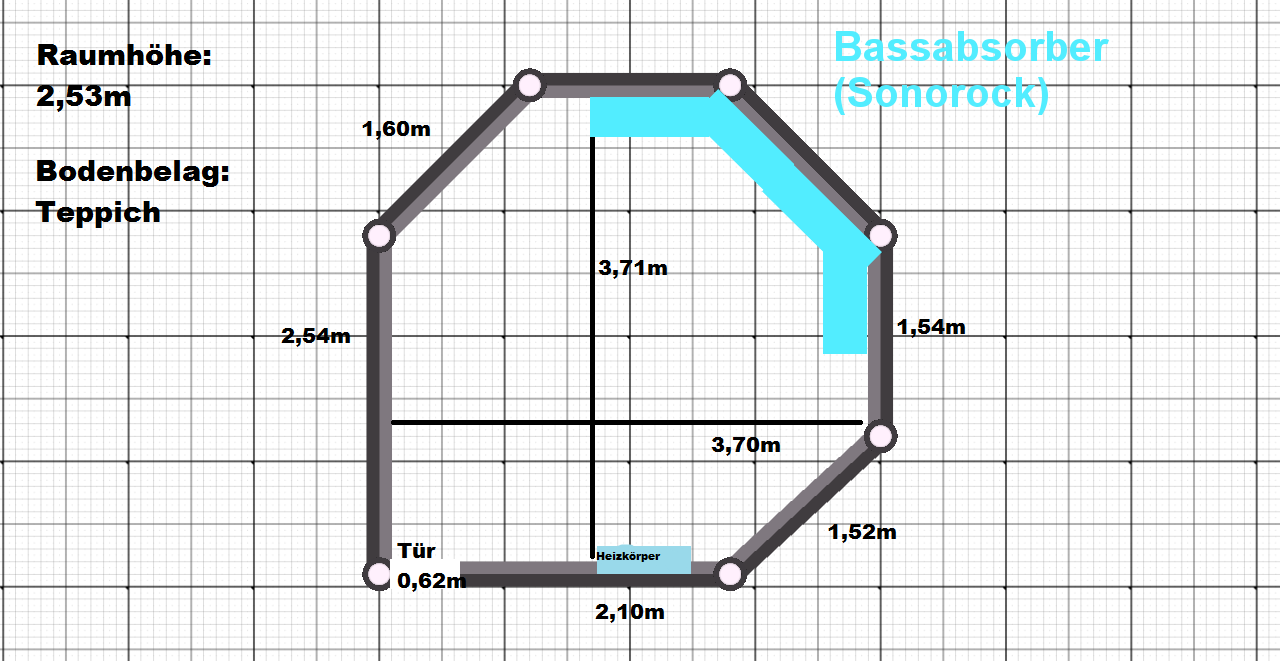

Auch in Sachen Bassabsorber bin ich momentan noch relativ ratlos.

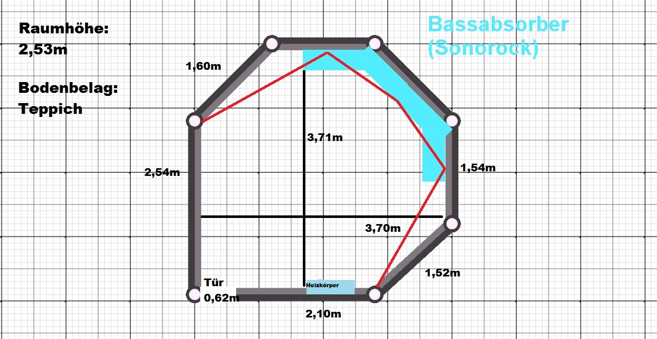

Wie würdet ihr die Bassabsorber im Raum verteilen? ich habe mal ein Bild angehängt wie ich mir das für den Frontbereich vorstelle... ist das so gut oder gäbe es bessere Alternativen`?

Wie madbrain schon sagte, oben rechts in der Ecke die Boxen, dann hast du schonmal ne symmetrische Aufstellung, und die ist A und O in der Raumakustik.
genau so würde ich das mal als ersten schritt angehen. dsa kommt doch eigentlich ziemlich cool!

Unser nächster Schritt wird die Verkleidung der Deckenkanten und der Bau von einigen raumhohen, quadratischen Basstraps sein. Wie wir diese dann sinnvoll im Raum verteilen bleibt die große Frage.

Also ich hab noch nicht genau verstanden wie ihr das machen wollt:
An der unteren Ecke (also am Boden) wollt ihr einen Bassabsorber anbringen und an der Decke welches Material?
Zudem etwas verwirrend:
Ihr seid dabei die Decke mit Sonorock auszufüllen. Also habt ihr bereits eine 2te Decke eingezogen? Wie dick habt ihr da Sonorock "verbaut"?
Falls ihr jedoch nur wie auf der Skizze vor habt oben und unten 30 cm Sonorock zu verbauen, erscheint mir das doch etwas wenig..
In der Decke werden 20cm Sonorock auf Laminat mit 1cm Schlitzen verbaut (siehe black benders Doku).
Die Bassabsorber sollen im vorderen Bereich vom Boden bis zur Decke angbracht werden. Hierfür haben wir auch genügend Sonorock da. Gedacht ist die Vordere Wand Komplett und die seitlich angrenzenden Wände komplett mit 25-30cm Sonorock zu verkleiden.
Zudem wollen wir die Deckenkante der vorderen drei Wände mit Dreieckigen Superchunks aus Sonorock verkleiden.

also sicherlich ist das Budget derzeit nicht sehr hoch, aber wie wär's denn damit (siehe Skizze):
Die Fenster könnt ihr natürlich "auslassen" damit ihr noch Tageslicht habt; eine einfache Lattenkonstruktion bauen und dahinter Sonorock verstauen. Alles mit Folie abdichten und mit Laminat, wie schon an der Decke, verkleiden.
Jenachdem wie dann die Messungen ausfallen, könnte man in der hinteren Ecke, dort wo die Tür ist, immer noch etwas mobiles hinstellen.
P.S: Da es sich in eurem Fall um Aussenwände handelt, solltet ihr dann aber bei einem solch großen Absorbern über eine Dampfsperre nachdenken.

Baut die Monitore in den Bassabsorber ein.
Ansonsten werdet ihr Probleme mit SBIR haben.
Die Möglichkeit sie einzubauen wäre bei einer solchen Konstruktion gegeben.
@soundctrl: Für was steht in deiner Zeichnung jetzt die rote Linie?
Wandhohe Bassabsorber mit Sonorock gefüllt?
