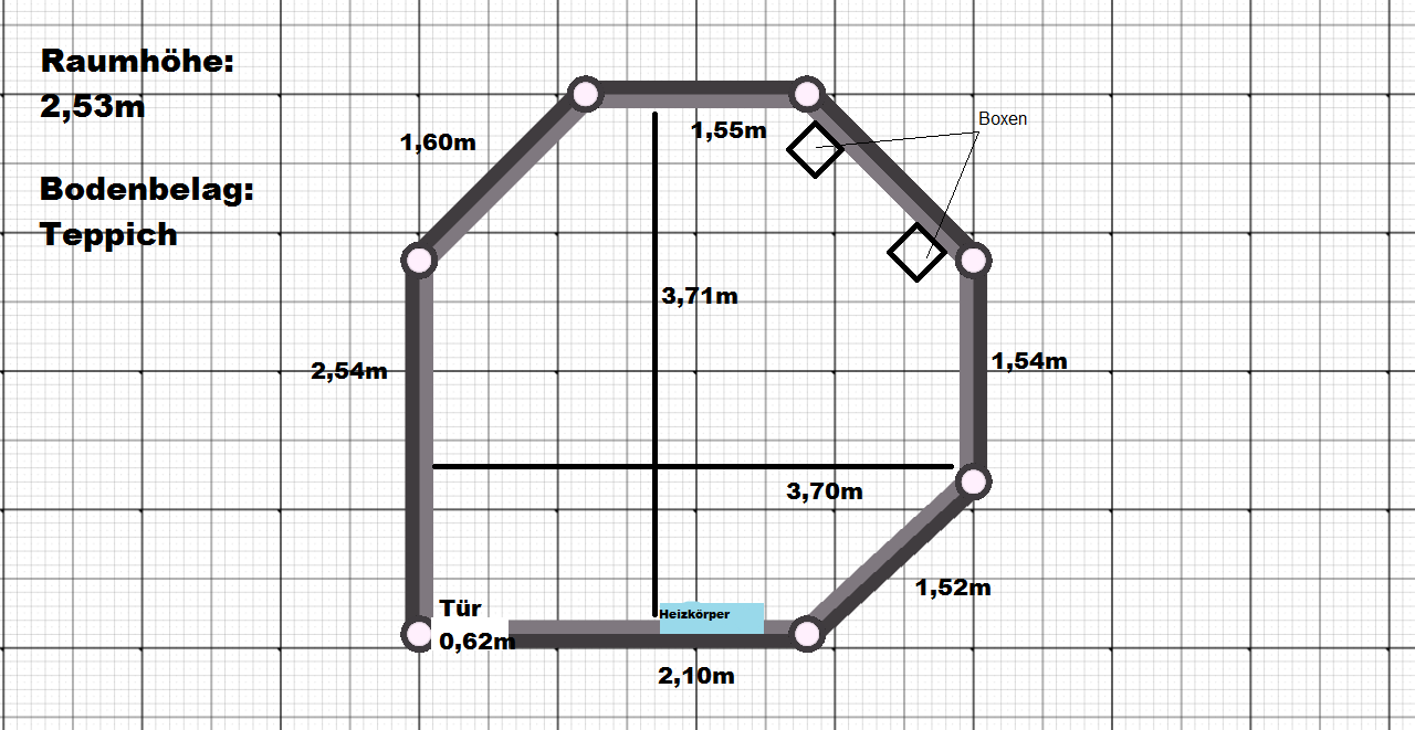

Heyhey,
ich lese schon eine ganze Weile hier bei euch mit, und hab mich jetzt wegen akuter Ratlosigkeit dazu entschlossen mich anzumelden und euch Spezialisten hier nach eurer professionellen Meinung zu fragen.
Ausgangslage ist, dass wir unser DJ-Equipment und die Plattensammlung auslagern, und somit einen freien Raum im Keller hätten. Diesen würden wir dann gerne nutzen um unser komplettes Produktions-Equipment usw. unterzubringen...
Leider ist der Raum sowas von komisch geschnitten, und wir haben noch nicht einmal ansatzweise eine Ahnung wie wir vorgehen könnten um aus den gegebenen (zugegeben suboptimalen) Umständen das best mögliche rauszuholen.
Gleich zu Anfang stellen sich uns die Fragen:
-in welche Richtung sollen wir uns überhaupt orientieren? Wo sollen wir unseren Arbeitsbereich und Abhöre einrichten? Wie kann man einen solchen Raum optimieren? (nach 100000 gelesenen Posts weiss ich dass Basstraps in die Ecken gehören... aber wie kann man hier vorgehen?)
-in dem Raum ist momentan noch so eine metall-Büro-Decke. Würdet ihr diese komplett rausreissen oder wäre es auch denkbar eine "gedämmte Unterkonstruktion" unter die Decke zu bauen? ...von der Raumhöhe wäre es denkbar.
Unser Budget beträgt nach enigen außerplanmäßigen Investitionen leider nur noch ~500eur
Ich bin um jeden auch nur klitzekleinen Vorschlag und Tipp sehr sehr dankbar.

Ich wuerde die Lautsprecher in die Raumecken, auf der Skizze rechts oben, stellen.
Damit hast du eig relativ optimale Bedingungen bez. Reflektionen.
Danach ist der naechste Schritt eine Messung.
Lies dir doch bitte hierfuer das REW Tutorial von Black_Bender durch.

Wie madbrain schon sagte, oben rechts in der Ecke die Boxen, dann hast du schonmal ne symmetrische Aufstellung, und die ist A und O in der Raumakustik.

Momentan ist die Aufstellung wie in dem folgenden Bild zu sehen. Das "Abhördreieck" klappt mit den räumlichen Gegebenheiten und dem vorhandenen Tisch eigentlich optimal. Dennoch gibt es mehrere Punkte bei denen ich euch um eure Meinung bitten würde.
Erstes Problem ist die Monitorfrage. Wir sind uns einig dass wir unsere kleinen KRKs (rp6) gegen Adams austauschen wollen. Wir haben sowohl die A7X als auch die A8X probegehört, wobei uns die A8X trotz dem leicht geschönten Sound irgendwie besser gefielen.
Nun stellt sich uns die Frage, ob die A8X in einem so kleinen Raum (ca.13m²) überhaupt funktionieren können. Hat jemand von euch damit schon Erfahrungen gemacht?
Zweiter Punkt: Wie würdet ihr grundsätzlich mit der Bearbeitung dieses Raumes vorgehen? Wir haben definitiv ein Problem mit Bass und werden auf jeden Fall mit Basstraps arbeiten müssen. Stellt sich die Frage wo platziert man Basstraps in einem 7eckigen Raum?
Wahrscheinlich bietet sich die Decke hierfür an.
Auch die Bodenraumkanten werden verkleidet werden müssen.
Bei deinem Budget lässt es sich mit VPRs arbeiten, die durch geringe Bautiefe einen enormen Vorteil in deinem Raum bieten ;)
