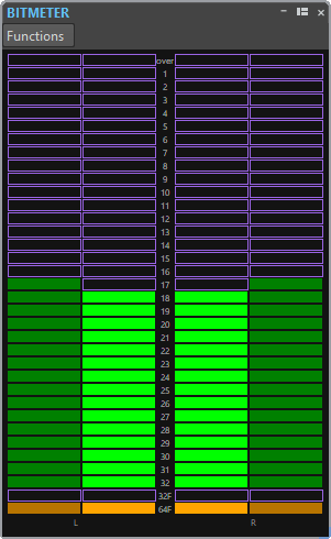

@suboptional Danke!!! Du hast mir mal vor längerer Zeit, diese BitMeter-VST, was wir hier verwenden gezeigt...
Dachte ich wäre damals zu blöd gewesen, es richtig zu nutzen, weil ich es nicht dazu gebracht habe irgendwelche 64Bit Werte, bei einen Plugin was angeblich mit 64bit interen arbeitet, anzuzeigen. Hatte aber dann leider auch nicht die Muse mich damit ordentlich zu befassen...
_______________
Jetzt scheint es mir so, dass bei älteren Cubasesen (vor 9.5), zwar 64Bit Processing innerhalb eines Plugins stattfinden konnte, aber zwischen den Plugins immer auf 32bitFloat gewandelt wurde.
Seit kurzen (CB 9.5), scheint es aber möglich, innerhalb des Signalflusses in Cubase, 64bitFLOAT weiter geben zu können.
Meint ihr ist meine Annahme korrekt?
_________________
@Signalschwarz auch Dir vielen Danke für den Screenshot!

Wer Wavelab hat, kann Audio richtig in allen Ecken ausmessen, dort gibt es ebenso adäquate Tools und Sichtgeräte, wie einen Bitmeter uvam.

Jetzt scheint es mir so, dass bei älteren Cubasesen (vor 9.5), zwar 64Bit Precessing innerhalb eines Plugins stattfinden konnte, aber zwischen den Plugins immer auf 32bitFloat gewandelt wurde.
Ja, denke is so korrekt.
