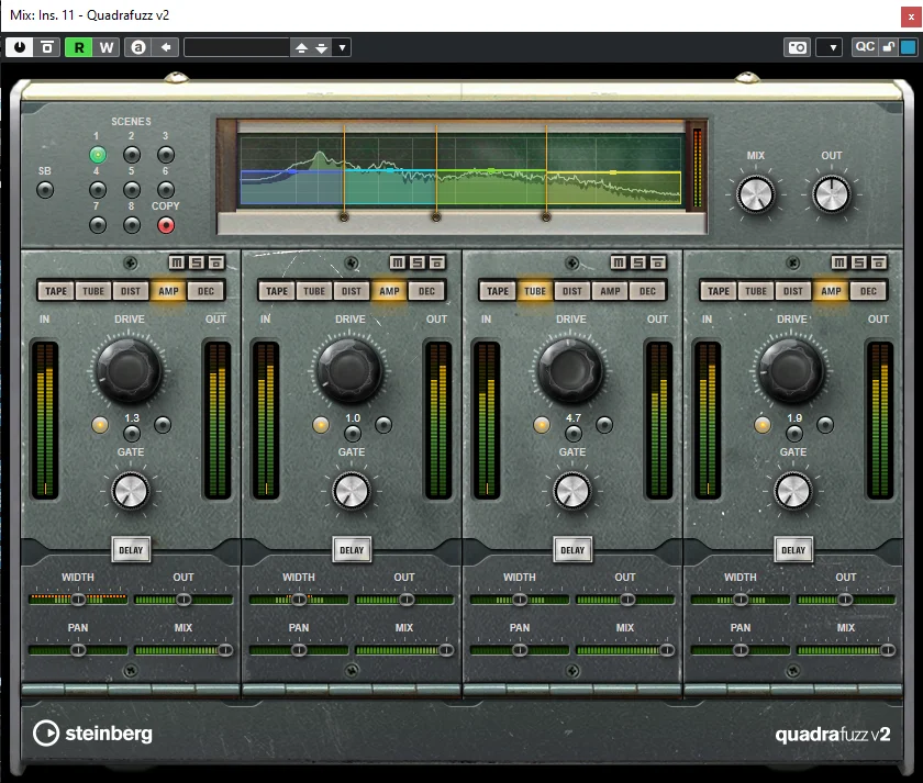

Mich haben die "analogen" Verzerrer-plugins enttäuscht. Ich habe sehr viele ausprobiert und habe nichts gefunden, was sowohl "gut" klingt als auch vom Originalsound was übriglässt. Also entweder bekommt man mit denen was ganz neues oder es klingt nicht gut. Zumindest bei starker Verzerrung.

Mit Deessern und Multibandverzerrern habe ich mich noch nicht beschäftigt. Also der Deesser komprimiert einzelne Eq-Abschnitte und der Multibandkompressor Multibandverzerrer gibt dem Mix am Ende etwas Saturation, hab ich das richtig verstanden?

re verzerrung: ja, insbesondere starke verzerrung ist nicht gerade eine stärke digitaler plugins. braucht der track doch aber auch nicht sooo sehr, oder? die attitüde im vortrag ist doch so nice und authentisch, da darf das processing gerne bisschen understated bleiben. meine ich jetzt weniger als kritik denn als ermutigung - eine so gut gelungene attitüde findet man heutzutage eher selten, die darf man ruhig ein bisschen purer zeigen und demonstrieren, dass die weiteres tontechnisches schmutzpimping weniger nötig hat als das meiste was man sonst so heutzutage hört.

Gesamtmix, tiefe Frequenzen, ich würde versuchen, ob man da noch was mit Zerre machen kann. Ich würde versuchen, ob es zielführend ist, den ganzen Mix noch etwas dreckiger klingen zu lassen.

Und dann auf den Mix einen Verzerrer nur für die unteren Frequenzen. Ok, da muss ich rumprobieren.
Ich hatte auf meinen Vocals eine Amp Sim. Im Ausgang der Spur Low cut bei 220Hz nicht steil. High Cut bei 3kHz, nicht steil.
Ich habe auf dem Masterbus einen Multiband verzerrer.

Das mit dem Multibandverzerrer wollte ich aufs Mastering verschieben. Ist aber vielleicht nicht ideal. Der Quadrafuzz funktioniert ja leider nur bei Cubase. Ich habe aber schon was ähnliches glaube ich irgendwo heruntergeladen (Triple Drive by Soifer sound und Hy-MBDrive). Mal schaun. Kannst du mir noch die Frequenzen verraten? Die stehen beim Bild glaube ich nicht drauf. Und wo würdest du ihn einschleusen? Nach oder vor der Mix-Kompression? Also zur Zeit habe ich auf dem Mix:
Eq -> Kompression -> Reverb -> Saturation -> Limiter.
Saturation würde ich vielleicht weglassen, wenn der Multibandverzerrer das unnötig macht.

- Bei den Vocals weiß ich nicht, ob ich noch mehr verzerren möchte. Ich möchte einen einheitlichen Sound aller Songs, und wenn der Effekt zu stark ist, nervt er nach ein paar Songs vielleicht. Ich probier noch die Frequenzeinengung auch nach oben, die SteinHal empfohlen hat, und dann vielleicht doch nochmal "analoge" Verzerrer aus. Vielleicht bekomme ich so mehr Dreck ohne daß es eintönig wird.
