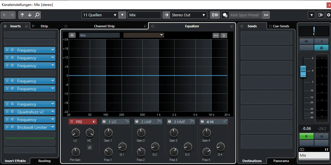

Das mit dem Multibandverzerrer wollte ich aufs Mastering verschieben. Ist aber vielleicht nicht ideal. Der Quadrafuzz funktioniert ja leider nur bei Cubase. Ich habe aber schon was ähnliches glaube ich irgendwo heruntergeladen (Triple Drive by Soifer sound und Hy-MBDrive). Mal schaun. Kannst du mir noch die Frequenzen verraten? Die stehen beim Bild glaube ich nicht drauf. Und wo würdest du ihn einschleusen? Nach oder vor der Mix-Kompression? Also zur Zeit habe ich auf dem Mix:
Eq -> Kompression -> Reverb -> Saturation -> Limiter.
Saturation würde ich vielleicht weglassen, wenn der Multibandverzerrer das unnötig macht.
Auf meinem Mix ist kein Kompressor. QF ist der drittletzte
216Hz 1,5kHz 6,1kHz
