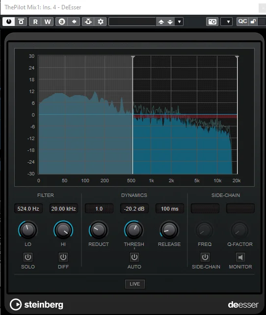

So, das ist, was ich inzwischen hinbekommen habe. Klingt anders als eure Versionen. Liegt glaube ich viel daran, daß ich die Tonhöhe wieder einen Halbton auf die Originaltonhöhe heruntergepitched habe. Tiefer klingt es weniger glatt, aber auch weniger energiereich. Der Vergleich mit euren Versionen fällt mir jedenfalls sehr schwer.
So, bin bereit für Kritik...

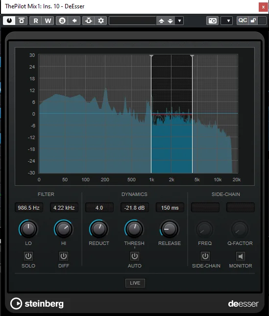

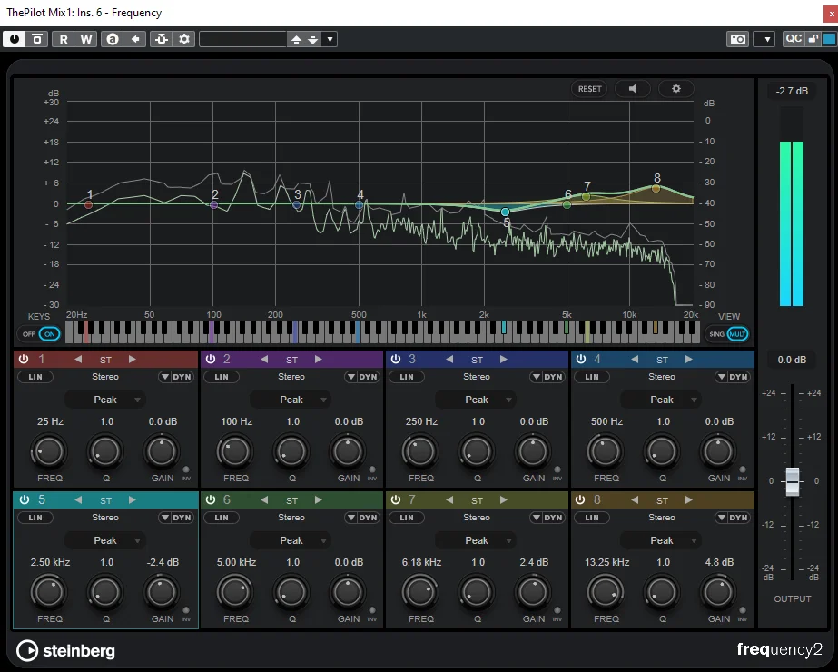

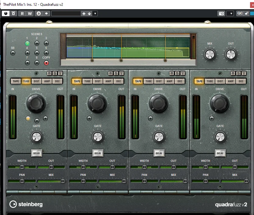

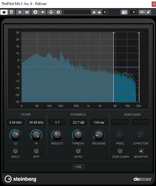

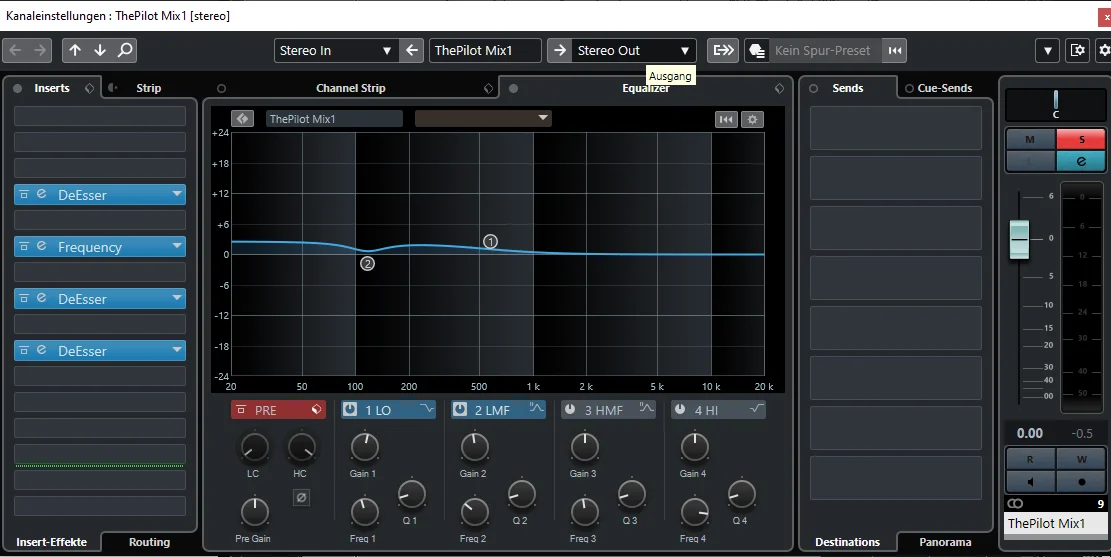

Der Mix klingt in meinen Ohren zu grell und es fehlen die Tiefen. Und in den Mitten/Höhen ist zu viel Dynamik.
Alles läßt sich nachträgllich noch einigermaßen korregieren.
Vocals sind dir gut gelungen.
Folgende 5 Maaßnahmen habe ich angewendet.
Deesser (ab 500Hz verdichten)
Höhen reingedreht
Deesser für Höhen (Höhen MaxPegel reduzieren)
Obere Mitten MaxPegel reduzieren
Low Shelf für Tiefen
Hier noch nicht zu sehen ist ein MultibandVerzerrer
Als letztes noch einen Limiter
Reaktionen: ThePilot
  • #80
So klingt es in meinen Ohren besser (basierend auf deinen Mix):
