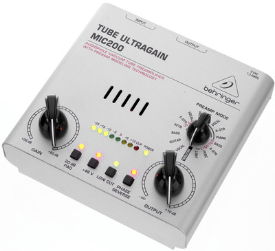

Ist es zufällig dieser hier:
BEHRINGER MIC200 TUBE ULTRAGAIN
Wenn ja, bist du zwar in der Lage dein Eingangssignal zu zwei verschiedenen Quellen weiterzuleiten, jedoch kannst du trotz zweier Eingänge (1 x [g=15]XLR[/g] u. 1 x Klinke) nur ein Signal aufnehmen bzw. immer nur einen Eingang jeweils nutzen.
Also würde dein Vorhaben schon am Verstärker scheitern.
Selbst wenn du dir einen neuen Verstärker mit zwei gleichzeitig nutzbaren Kanälen anschaffen würdest, müsste deine Soundkarte oder Interface zwei Eingänge besitzen.

Ne, geht wohl doch nicht. Wie gesagt, ich kenne den Preamp nicht.
Aber ein Mischpult brauchst du nicht, wenn du nur 2 Spuren gleichzeitig aufnehmen willst und es dabei bleiben soll.
Einen 2 Kanal Preamp kriegst du so ab 100 Euro aufwärts.
