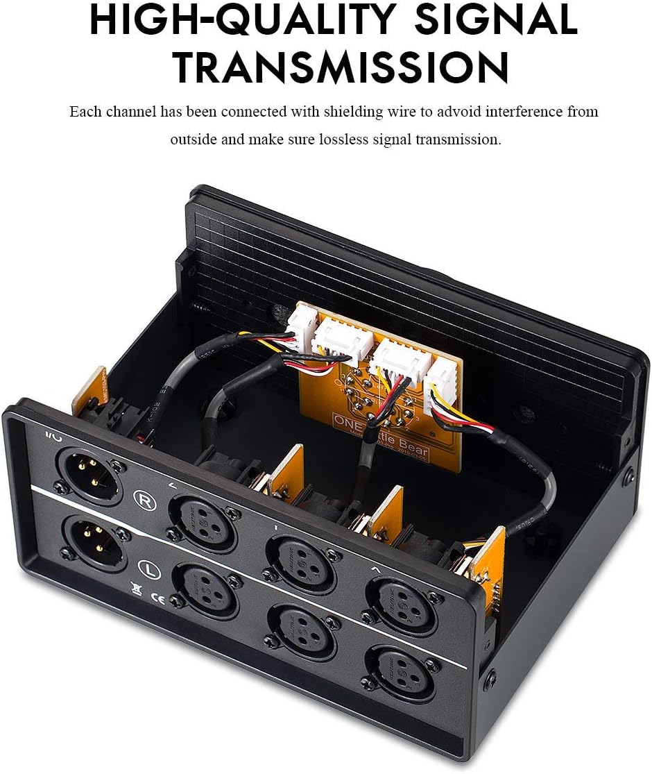

Passiver Switch. 56,- Euro.
Auf die Schnelle. Halt sowas in der Richtung?
Da nicht verstärkt wird hiermit, kann man in beide Richtungen Signal führen. Ist ja nur ein Switch.
Könnte man also mit 3 Mics IN A B C zum Out führen, der zum Preamp geht.
Nur Idee. Gibt bestimmt noch anderes.

Das Teil 2in1 hier kann das auch, Typenbezeichnung auf Gehäuse:
Meinst Du, dieses Gerät wäre klangneutral, wenn man da Mikros dran hängt? Es ist zwar offenbar für Linesignale gedacht, aber bei den kurzen Kabelstrecken dürfte das doch kein Problem sein?! Ich will nur dynamische Miks bzw. passive Bändchen dran hängen, daher kein Problem mit Phantomspeisung. Das Ding besteht ja offenbar nur aus den Buchsen einem Schalter und ein paar Kabeln.
Ja, war halt einer der ersten Netzfunde, weil mich das Thema auch belangt.
Würd sagen, da diese simplen Switches und Schaltboxen passiv ausgelegt sind, also demnach das Signal nicht klangverändernd durch Verstärkung verändert wird, müsste das ja linear durchschleifend sein. Kommt natürlich drauf an, wie qualitativ die verwendeten Bauteile sind, Verbindungen, Abschirmungen, usw.
Diese hiervor genannte Box scheint günstig aufgebaut zu sein, Steckerarrettierung fehlt, auch dürfte das Gehäuse Kunststoff sein. Aber warum sollte es nicht ausreichen für manche Zwecke. Preis muss man natürlich einbeziehen.
Edit, Die Bewertungen lesen sich doch gut soweit:
Screenshot....
Der eine Rezensent aus UK benutzt es ja mit Mikros und schreibt, dass er keine Verschlechterung der Signalqualität wahrnimmt.
