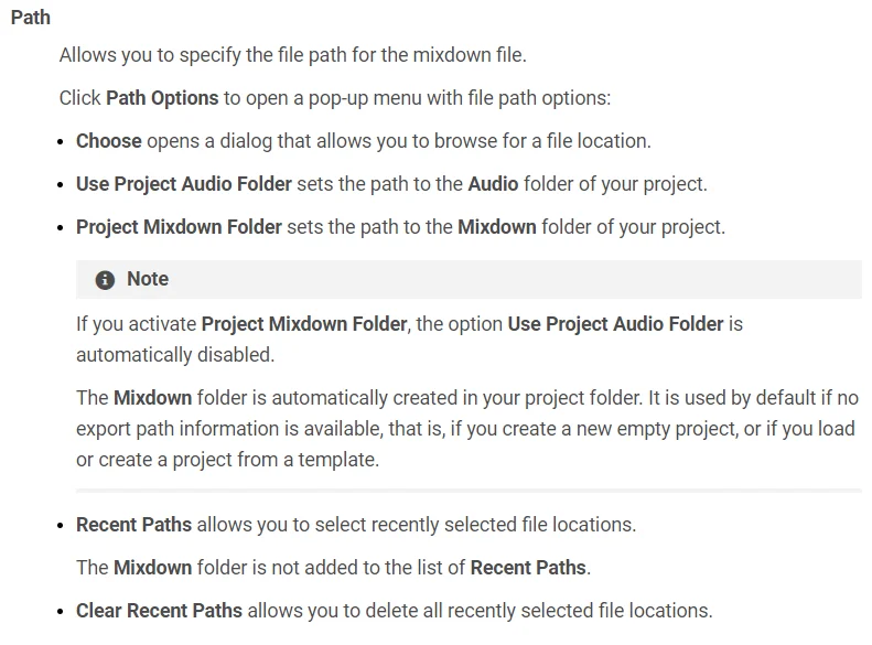

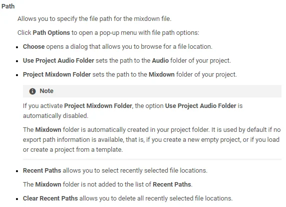

Aber die elende Navigation durch all die Ordner nervt oft viel mehr.
Das müsstest Du mal näher erklären, was Dir da fehlt.
Standardmäßig gibt es doch nun pro Projekt den Mixdown Ordner, alternativ zum Audio-Ordner.
Außerdem merkt sich Cubase die "Recent Paths".
  • #390
Schön demonstriert
Zu den "kürzlich verwendeten Pfaden": Laut Handbuch merkt sich Cubase bloß die "Nicht-Mixdown-Pfade":
Warum aber bei Dir die Pfadzuordnung beim Batchexport nicht klappt, weiß ich nicht.
Hab's eben nochmal bei mir getestet - da landen die Dateien genau dort, wo es sein soll.
