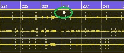

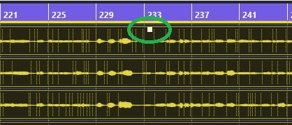

Hi, gibt es in C15 diesen Volume-Anfasser bei den Audioclips nicht mehr?
  • #289
Den gibt's in C14 auch schon nicht mehr. Links am Clip gibt es jetzt ein Lautstärke-Symbol. Beim Klick darauf erscheint ein Fader.
Reaktionen: Saurus
  • #290
Ah ok. Ich war zunächst bei C10 stehengeblieben.
Reaktionen: Dodo_I
  • #291
Habt ihr auch das problem, dass bei mit vorherigen versionen erstellte Projekte Mutes/Solos
manchmal nicht übernommen werden, bzw in der GUI angezeigt. Hatte ich jetzt schon einige Male
  • #292
Man kann Strg+Shift / Cmd+Shift gedrückt halten und dann mit der Maus nach oben und und ziehen. Hat den Vorteil, dass es überall auf dem Event funktioniert und man nicht an eine bestimmte Stelle klicken muss.
Die genannten Tasten sind die Standardbelegung, die man in den Voreinstellungen verändern kann.
Reaktionen: schrubber23, Dodo_I und Saurus

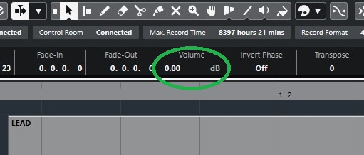

Ich steuere Clipgain seit Jahr und Tag mit dem Mousewheel ( bin aktuell auf C14 ), finde ich am besten. Kann man das bei C15 nicht mehr voreinstellen?
  • #298
Doch doch, das ist so geblieben.
