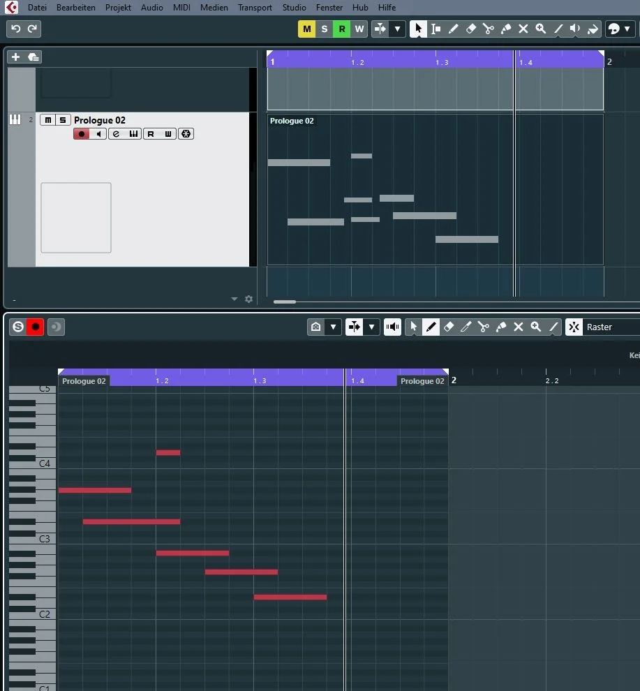

  • #410
Kann mir das hier jemand erklären? Kann das jemand nachstellen?
  • #411
Ich hab das bei jeder neu angelegten Instrumentenspur. Beliebig oft! Abgespielt wird, was unten im Editor eingegeben wird, die Wiedergabe ist also ok. Wenn die Maus auf den Part bewegt wird, dann macht es schwupp und die Ansicht stimmt. Scheint ein Redraw-Fehler zu sein (dass es sowas noch gibt, lange nicht mehr gesehen...)
Sanftes Stirnruntzeln...
Kann das mal jemand nachbauen?

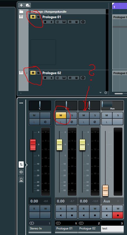

  • #412
Ok, ich bin unter Kaffee-Nominalpegel, kann also an mir liegen, aber ich staune:

  • #416
Sorry für die übergroßen Bilder, hab keine Grafikapp auf diesem Rechner.
Ach, das wird der alte Mute-Bug sein. Einmal den globalen Mute Btn drücken, dann ist es wieder gut. Allerdings hat der Bug auch den Charme, dass trotz entmuteter Spur, nichts zu hören ist. Evtl. ist „dein Bug“ doch noch was anderes.
