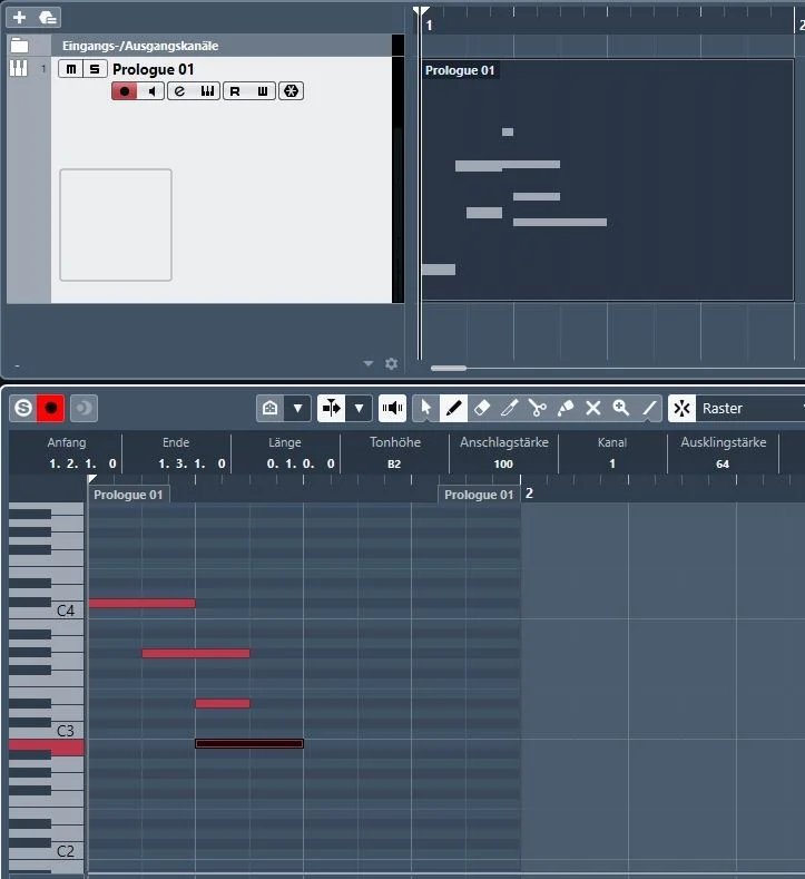

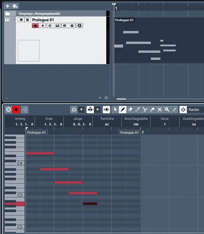

Moinsen!
Ok, hab ich gemacht, keine Änderung, Problem immer noch da. Das Verhalten bleibt das gleiche: Wenn ich Noten im Key-Editor einzeichne, zeigt mir der zugehörige Parts Noten an, die gar nicht vorhanden sind. Wenn ich den Part mit der Maus berühre macht's schwupp und alles ist gut. Neustart, Preferences neu aufsetzen lassen ohne Erfolg.
Hat noch jemand eine Idee dazu? Ist das bei euch auch so?

  • #429
nur damit Du weißt dass Du nicht allein bist, ich habe das auf einem nagelneuen Laptop auch, sogar mit 10.5.
Auf dem Tower gibts das nicht,
sowohl 10.5 als auch 11.
  • #430
Danke oove,
geteiltes Leid ist halbes Leid :) Aber vermutlich ist das noch bei anderen auch so. Strange...
  • #431
Tatsache, kann ich bestätigen - auch bei 10.5 :/
