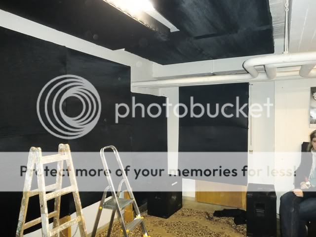

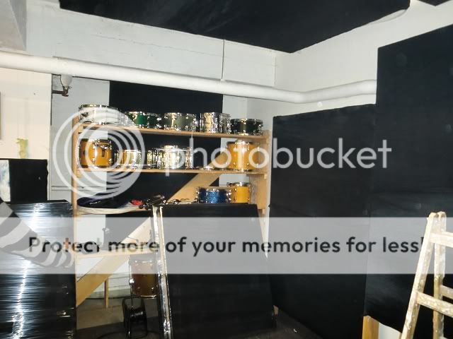

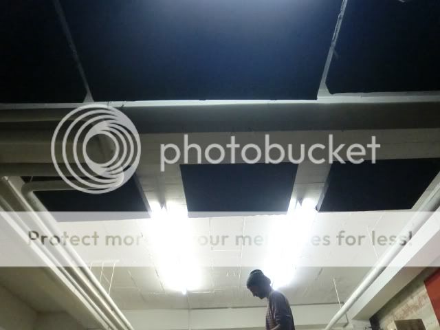

So, wir haben die Ecke jetzt fast fertig. Morgen kommen noch 4 Absorber an die Decke vor den Betonträger, damit unser Sänger auch in den Genuss der veränderten Akustik kommt. Bin schon auf die ersten Proben gespannt. Der Unterschied ist jetzt schon deutlich.
Hier noch paar Bilder:
Grüße Moigus
P.S.: Ist ziemlich schwarz, ich weiß/ss.

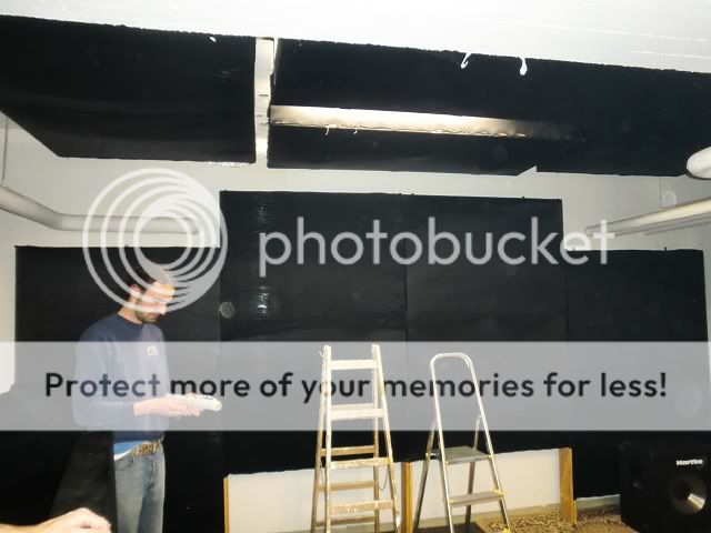

So, die letzten drei Absorber sind nun auch an der Wand. Jetzt wieder alles ordentlich einräumen und dann den (hoffentlich) angenehmeren Sound genießen.

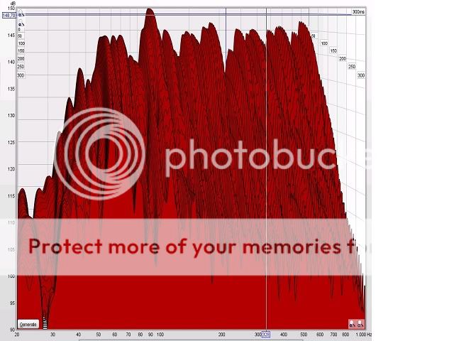

So, hier jetzt die zweite Messung mit Akustikmaßnahmen:
Zum Vergleich vorher:
Der Raum klingt jetzt wesentlich besser. Die LS und Mikroposition ist jedoch nicht ganz optimal für die Messung, da sich beides fast außerhalb unseres optimierten Bereichs befindet. In wieweit macht es für die Messung einen Unterschied wenn das Mikro 4-5m von den Boxen entfernt steht? Dann könnte ich die Messung nochmal wiederholen. Die Boxen bekomme ich aber nur mit größerem Aufwand verschoben.
Grüße Marcus
im bassbereich sind nach all den maßnahmen aber anscheinend nach wie vor sehr lange nachhallzeiten vorhanden. die müssen jetzt aber nicht unbedingt stören.
ja, ja...gar nicht so einfach, wa?
Reaktionen: pflaster
hast du nur bis 1khz gemessen? ist die aufstellung von lautspecher & micro immer dieselbe gewesen?
die skalen sind auch unterschiedlich, lad doch mal beide mdat files hoch.
Hab die Files mal hochgeladen.
Die Position war die gleiche (pi mal Daumen).
Die Pegel sind natürlich unterschiedlich, da ich kein Messgerät zum einpegeln habe. Habe aber immer die Achsen entsprechend angepasst.
Messung lief bis 1KHz.
Irgendwelchen groben Fehler gemacht?
naja war auch schon vor der messung klar dass die angedachten maßnahmen wenig im bassbereich bringen. da hätte man andere module machen müssen (dicker) oder zumindest die aufstellung verändern (quer übers eck) damit sich da was tut.
korrekt. zumal man bei 100m² raumgröße schon etwas aufwand betreiben darf um den bassbereich zu beeindrucken. das war also von vorherein "out of scope".
Das wir im Bassbereich mit diesen Maßnahmen nichts ändern war uns vorher klar. Wir werden die Woche noch etwas umräumen, sodass voraussichtlich das Snareregal aus der Ecke verschwinden kann. Dort hätten wir dann Platz für eventuelle Basskorrekturen. Aber erstmal schauen wie der Gesamteindruck beim proben ist. Bin soweit erstmal recht zufrieden. Der Raum ist nach subjektivem Empfinden nicht tot gedämpft, aber angehm "leiser".

DaVogi in #34:
syrius in #29:
im bassbereich sind nach all den maßnahmen aber anscheinend nach wie vor sehr lange nachhallzeiten vorhanden. die müssen jetzt aber nicht unbedingt stören. ...
karumba in #35:
alles richtig. fiel mir nur so generell bei diesem waterfall auf...
