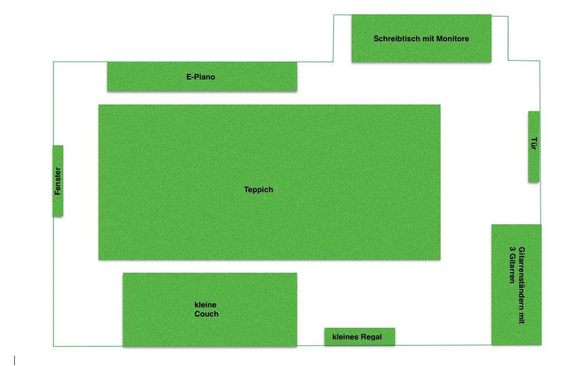

Wie kann ich in den gezeigten Raum die Akustik verbessern ?
  • Ersteller Ersteller SDAA
S
SDAA
Guest
Servus,
habe vor einigen Tagen schonmal so einen ähnlichen Thread erstellt, mache das jetzt nochmal nur erweitert mit mehr infos.
Die Möblierung des Raumes kann ich nicht ändern.
In diesem Raum hallt es sehr und dieses möchte ich beseitigen, es muss oder sollte kein High End Studio sein, es sollte akzeptmal für Recording und Mischen sein.
Möglichst günstig, bis 200€ könnte ich in diesen Raum etwas verbauen.
Wäre mega froh, wenn mir einer helfen könnte.
Danke !
Kannst du wenigstens an der Anordnung der Möbel etwas ändern? Der Schreibtisch mit den Speakern in der Nische ist hier im Moment definitiv das Hauptproblem. Dein Budget ist wirklich eng, egal für welche Maßnahme. Dein Problem ist der Nachhall des Raumes? Du willst nicht primär Anpassungen im Frequenzgang vornehmen, sondern den Raum trocken legen?

Schreibtisch vor das Fenster würde ich mal sagen.
Ja, erstmal nur trockenlegen.

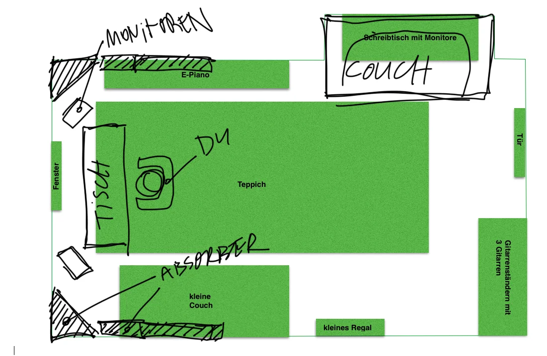

Etwa so als Basis würde ich..

Genau so schwebte mir die Anordnung auch vor. Allerdings könnten 200 Euro für Absorber schon eng werden. Je nachdem, wie groß der Raum und dementsprechend der Hall ist könnte es auch sein, dass alle vier Ecken eine Behandlung brauchen.
Eine weitere Idee wäre neben den Absorbern in Refined's Zeichnung auch die Behandlung der Decke, damit bekommt man meiner Erfahrung nach Nachhall oft auch ganz gut in den Griff, genauso wie mit Kleiderschränken, dicken Vorhängen, etc..

Eigentlich sollte man den Nachhall in einem kleinen Raum schnell in den Griff bekommen, allerdings wirst du definitiv etwas am Bassbereich tun wollen. Also, mess mal deinen Raum, gerne auch ein paar Fotos und stell hier rein. [EDIT: Du warst schneller]
Ich denke nach dem Umstellen wird die erste sinnvolle Maßnahme die Behandlung der Ecken durch Bassabsorber sein. Das sollte auch den Nachhall ziemlich minimieren. Am allerbesten wäre es natürlich, wenn du ein Messmikro besorgen könntest, allerdings ist das bei einem 200€ Budget wohl eher nicht in deinem Sinne oder?
EDIT Nr. 2: Zur Position.
Mit deiner jetzigen Aufstellung hast du gleich zwei große Probleme.
1) Die Speaker stehen direkt in Ecken und direkt an der Wand. Ein absolutes NoGo, wenn man ohnehin schon Probleme mit Bassdröhnen und Nachhall hat. Du versaust dir dadurch einfach das Frequenzbild.
2) Du bist nicht symmetrisch im Raum. Dadurch erhälst du unterschiedliche Reflexionen aus unterschiedlichen Seiten. Das Frequenzbild wird weiter versaut, außerdem wird das Klangbild und das Stereofeld asymmetrisch verzogen.
Reaktionen: SDAA

Wie gesagt, stell erst einmal um. Das wird den Klang schon deutlich verändern.
Möglichst symmetrisch im Raum positionieren und halte dich von Wänden fern, so gut es geht.
