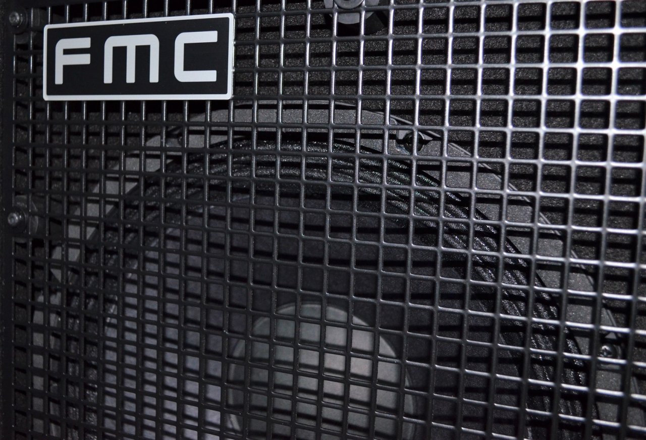

Ach so wegen der Box: FMC sind super. 12er und 10er in einer Box wäre interessant.
Finde da keine Preise.
Ich hatte mal eine 4x10 CL und noch eine 12er mit Tweeter. Jeweils mit Markbass 600 Watt. Hammer Sound.
Außer FMC kommt nichts mehr ins Haus. Preise sind normal.

Die Preise gehen ja!
Reaktionen: Entone
Die Neo 2 ist mit 600W auch was für den Alleinbetrieb. Dann vll sogar in 4 Ohm :smil451c778a72f62:
Was ich cool finde ist, dass sie nicht nur verschiedene Speaker anbieten, sondern auch Größen pro Konfiguration. So kann man es auch optisch perfekt an das eigene System anpassen.

Genau, oben ging es um Boxen mit unterschiedlichen Impedanzen, das würde auch zu unterschiedlichen Lautstärken führen. Aber der Wirkungsgrad ist auch sehr wichtig. Umso cooler, dass FMC auch das bei seinen Boxen angibt.
