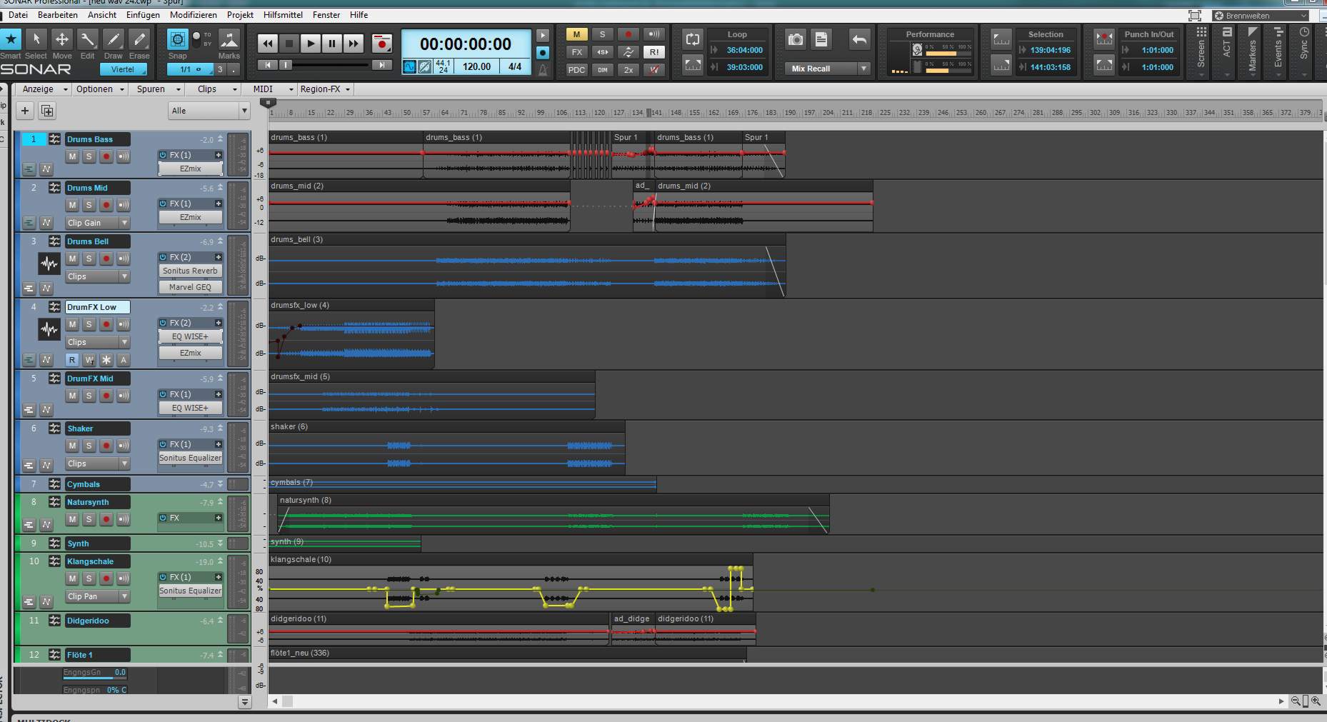

Danke!
EZ Mix hat schon so Output und Input, aber oft sind es nur Presets, die man drüberklatscht und nur 1-2 Werte ändern kann, ohne genau zu sehen, was sie machen.
Oh, da seh ich grad, das Preset "Firmkick" auf der Bassdjeme hat ziemlichen Hall drauf...der muss reduziert werden. :)

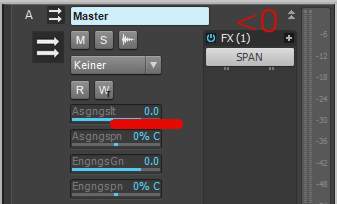

Moment...der Masterregler muss auf unter 0 DB anzeigen, damit nichts übersteuert....aber muss der Gainregler auch auf 0 sein? Oder kann ich den Gainregler auf einen Minuswert stellen, damit der Masterregler unter 0 anzeigt? Hab nämlich momentan bei Gain -6 und dann bin ich bei -4,5.
Das Span-Plugin hat mal Clipping angezeigt und ich wusste nicht, warum...MUSS bei Master ALLES auf 0 sein bei Gain und dann noch das Output unter 0 anzeigen? Und ich mische dann alles so, dass bei einem 0-Wert beim Master-Regler noch unter 0 rauskommt als Summe?

Muss es so sein? Bei der Lautstärke MUSS ich 0 einstellen und die Summe alle Spuren muss dann unter 0 liegen?

Ich glaub, ich hab meine Antwort schon!
Ich glaube, ich habe mit dem Regler auf -6 nur die Lautstärke, was ich HÖRE, runtergereglt (so, als würd ich die Boxen leiser drehen), richtig?

Ich meine dass der Meter (Anzeige) des Masterfaders "pre-fader" ist, d.h. man sieht, was reindonnert - wenn man leiser macht, betrifft das nur den Output, aber der Input verzerrt halt.

Ich bin nicht sicher ob ich dich richtig verstanden habe.
Ezmix hat neben den beiden großen reglern noch die beiden kleinen knöppe die fix für Input und output stehen. Die liegen neben den metering anzeigen. Hier siehst du übrigens auch clipping.
Generell Mischst du so, das du deutlich unter 0db liegst.
