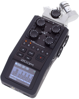

ich bin nun auch stolzer Besitzer des neuen Zoom H6 und da es noch relativ wenig user-content (heißt das so?) im Netz gibt, dachte ich mir, ich fang da mal was an...
Zur Einstimmung: Es geht um dieses Gerät:
Die Artikel und Reviews, die ich bisher im Netz gefunden habe (Stand September '13) schreiben alle im wesentlichen die Spezifikationen ab. Einige interessante Tests findet man auf einschlägigen Video-Seiten.
Mein Senf:
Die Unboxing-Erfahrung überspringe ich, da gibt es Videos zu. Auch die gängigen Funktionen arbeite ich nicht ab, sondern springe direkt zu den Momenten, an denen etas besonders positiv auffiel, die ersten Versuche in Stocken gerieten, oder etwas nicht erwartungsgemäß lief.
1.- Haptik: Diesen Teil des Unboxings muss ich nun doch hervorheben: Das Gerät liegt super in der Hand, fasst sich schön an, lässt sich gut bedienen. Mit ganz wenigen Ausnamen (siehe unten). Es macht Spaß sowas zu benutzen!
2.- Scroll-Tasten: Das ist der Kipphebel rechts am Gehäuse. Ist mitunter etwas fiddelig zu bedienen. Muss man sich wohl dran gewöhnen.
3.- MS-Kapsel: ist mechanisch etwas wackelig für mein Gefühl. Das ist wohl das erste, was abbricht, wenn mal etwas passiert.
4.- Handbuch: erklärt (fast) nichts, was man nicht durch Auf-das-Gerät-gucken oder Rumspielen rausfindet. Andererseits spricht das für das Design des Geräts und der Benutzeroberfläche. Es gibt wenig Uberraschungen, wenig tiefe Menüs, meist eindeutige Namen für die Funktionen. Was ich nachlesen musste, war wie "Monitor-Mix", "Project-Mix" und "Mixdown" zusammenpassen, aber das mag auch daran liegen, dass ich in meinem Leben vielleicht erst mit 5 oder 6 verschiedenen Geräten gearbeitet habe...
5.- Overdubbing: Ich habe es lange nicht geglaubt und mir die Finger im Netz wund-gesucht. Aber es ist so: Man kann keine Overdubs mit dem gleichen Eingang machen. Also, kann man schon, aber dann hört man nicht, was man mit diesen Eingang vorher aufgenommen hat. *Bitte sagt mir, dass ich etwas übersehen habe!*
Diese zwei Möglichkeiten des Overdubs habe ich gefunden:
a) Man macht die Aufnahme, die man will, z.B. auf Line1. Gleichzeitig nimmt man eine leere Spur auf. Am Computer bennent man dann die Datei für Line1 um, so dass sie wie die Datei von Line2 heißt (die man vorher natürlich auch umbenennt). Dann geht man zurück zum H6 und in den Menüpunkt Overdub. Dort kann man dann die (vermeintliche) Spur2 hören, während man eine neue Line1 aufnimmt. Nachteil: Man muss den Rechner bemühen (dabeihaben!!!)
b) Man benutzt ein externes Mic, das man nacheinander in die 4 (oder 6 mit Zusatzmodul) XLR-Buchsen steckt. Ist einfacher. Nachteil: man muss ein externes Mic und Kabel dabeihaben.
6.- Zu vorhandenem mp3 o.ä. aufnehmen: Geht nicht... wieder: *Bitte sagt mir , dass ich etwas übersehen habe!* Ich würde gerne eine bereits aufgenommene Spur, einen Mixdown oder eine Musikdatei, die ich auf die SD-Karte geladen habe hören, während ich aufnehme. Muss gehen!!!
7.- Treiber: Unter Windows alles problemlos. Unter Linux habe ich komische verzerrte Klänge bekommen. Letzteres will ich noch beheben, oder vielleicht hat ja jemand eine Lösung...
8.- Als Audiointerface: großer Pluspunkt! das Ding ist ein USB-Audiointerface!!! Auf einen Dreifuß installiert, vors Sofa gestellt, den Laptop auf den Wohnzimmertisch und ab dafür! Gute Laune!
9.- Last but definitely not least: Klang: Sehr gut. Angenehm überrascht, da das H6 ja schon sehr klein ist für 6 preamps und wahrscheinlich einen Haufen Steuerungschips... Der Klang ist voll und neutral. Ab 7,8 auf den Potis wird das Rauschen stärker, aber man in Studiosituationen sehr gut auch darunter arbeiten. Es wird wohl nicht zur CD-Produktion reichen, aber das soll es ja auch nicht.
Die Stereoauflösung ist sehr... mir fällt "plastisch" ein... versteht Ihr, was ich meine? Ich habe als eine der ersten Test Atmos bei uns im Bahnhof gemacht während ich rumlief. Beim nachherigen Anhören habe ich die Klangquellen im Raum sehr gut zuordnen können. Leute die vorbeiliefen, liefen auf der Aufnahme auch akustisch "vorbei".
Das wär's erstmal... Zusammenfassung: Overdubs sind nicht so gut und einfach, wie sie sein könnten, ich hoffe aufs erste Firmware-Update. Alles andere: super, außer ein paar Kleinigkeiten.
Eure Erfahrung? Workaraounds für die Overdub-Situation?
Gruß, Ste
