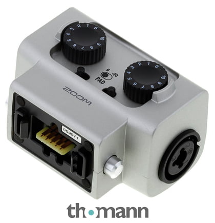

hast du eine Idee wo man das Modul mit den beiden XLRs für Track 1 und 2 beschaffen kann? Zoom* antwortet nicht ...
Das hier wär auch meine Empfehlung gewesen. Hat nur keine Phantomspeisung.
Danke, aber ich verwende die xy kapseln gerne als backup vom backup :). Ich bräuchte das hier:

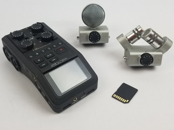

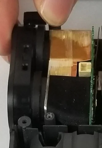

Falls das mal wer braucht, Reparaturanleitungen zum H6:
