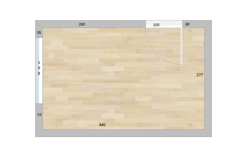

Hab ein paar Fragen wie ich am besten meine Monitore aufstellen sollte.
Besitze ein Roland quad-capture und habe mir vor die Yamaha Hs8 anzuschaffen.
Nun bin ich mir nicht sicher wie ich sie aufstellen soll da eine Seite vom Zimmer mit Fenstern überdeckt ist.
Also ich hab mir überlegt Die Yamahas auf die Kurze Seite gegenüber den Fenstern zu stellen.
Und in die Ecken Superchunks hinzustellen und paar selbstgemachte Absorber aus Sonorock oder änlichem. Wo ich die Absorber am besten hinstell bin ich mir auch nicht sicher.
Auf der Fensterseite wäre dies nicht wirklich möglich, zumindest auf einer Seite könnte ein kleiner Superchunk.
In das Zimmer müsste noch ein kleines Bett , ein Schrank und ein kleiner Kühlschrank.
Auf dem Bild sind immer die Innenmaße gemeint und die Tür könnt ich zur not in die andere Richtung öffnen lassen,also raus aus dem zimmer,die ist nämlich noch nicht da und wird erst eingebaut.

Im Sinne der Symmetrietheorie gebe ich Dir recht, die Monitore an die kurze Seite bei der Tür zu stellen. Testweises Aufstellen und Messen schadet aber nicht, im Gegenteil: Es klärt endgültig, welche Position die beste ist.
Tieftonabsorber in so viele Raumkanten wie möglich. Je mehr (Material und Anzahl), desto stärker die Auswirkungen.
Tür nach außen zu öffnen, wäre im Fall der angedachten Hörposition schon besser.
