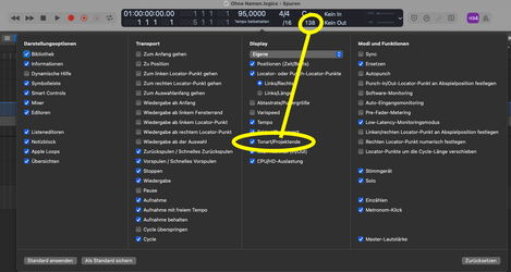

Ich mache es immer über die LCD-Anzeige, die ich mir so konfiguriert habe, dass die Länge des Songs dort angezeigt wird.

Alternativ kann man auch rechts oben im Taktlineal den End-Marker nach rechts ziehen. Das ist ein kleines Dreieck und der Mauszeiger ändert sich, sobald man darüber ist.
Eigentlich sollte das automatisch gehen, sobald Du etwas am Ende kopierst, verschiebst oder aufnimmst.
