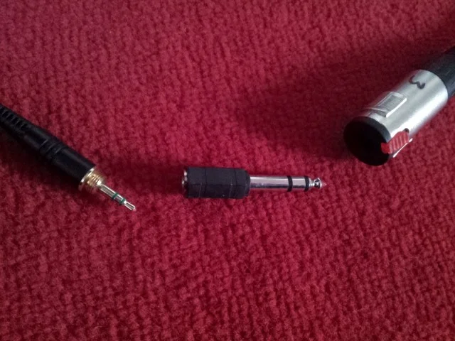

Wie sähe denn eine Lösung für meine Situation aus?
Kopfhörverstärker mit Klinkenausgang in einem Zimmer, Kopfhörer im anderen Zimmer.
Ich habe nun 5 Kopfhörer und einige davon hatten von Haus aus schon 3,5mm auf 6,3 mm Adapter.
(AKG-Kopfhörer Adapter)
Ich gebe zu, die Lauscher waren nicht die teuersten - sie kosteten alle zwischen 50 und 100 Euro und sollten für Monitorzwecke reichen. Das Kabel an sich (THE SSSNAKE PFP2050) ist ja auch nicht das Problem, sondern die Verbindungen.
Bei Miditemp (2800 Euro Gerät) wackelt z.B. alle Klinkenbuchsen schon im Gerät. Sie funktionieren zwar noch, machen aber keinen soliden Eindruck. Bei RME ist es ok, bei Behringer* mal so mal so.

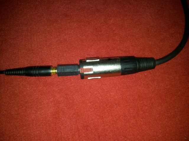

Das Verlängerungskabel an sich sieht für mich sicher aus, hat immerhin auch eine Arretierung, damit das Kopfhörerkabel nicht heraus rutscht. Im Studio bewegt man sich aber eh nicht so viel wie auf der Bühne. Dann kommt der Hauptpunkt: der Adapter von 6,3 auf 3,5 am Kopfhörer. Der ist völlig haltlos. Es gibt auch welche zum Verschrauben, das ist aber auch keine Garantie für einen sicheren Kontakt. (Ein paar mm zu wenig oder zu viel festgeschraubt ergibt Monoklang!)
Ich weiß einfach nicht, was man da noch machen soll und warum es nicht möglich ist, wie z.b. bei Stromnetzkabeln (weniger elegant) oder bei Cinchkabeln (schon besser) eine Norm zu finden, die finanzielle Kraftakte oder meine sowieso nicht vorhandenen handwerklichen Fähigkeiten überflüssig machen.
Das ist halt ne Katze, die sich in den Schwanz beisst. Entweder man nimmt das billige Zeugs - oder man muss Geld ausgeben, und das manchmal nicht zu knapp.
Was Kopfhörer angeht, so ist das eigentlich recht einfach:
Stereoklinke ist Standard, und zwar beide Grössen. Das bedeutet auch, dass man um Umbau nicht herumkommt, weil es einfach nichts anderes gibt.
Dass Buchsen an Geräten nichts taugen, ist ein Problem der jeweiligen Hersteller, Konstruktionsfehler und / oder Materialfehler. Da kann man sich mit abfinden, man kann das zeusg nicht mehr kaufen oder im Wissen um die Unersetzlichkeit dieser Dinge einfach ordentlich mit umgehen.
Bei Verwendung von Adaptern sollte man die Sorte, die man starr auf einen Stecker draufsteckt nur im Notfall oder dann benutzen, wenn man das Kabel zugentlasten kann. Ansonsten werden die Hebelkräfte durch die grössere Länge des Steckers so gross, dass sie die Buchsen beschädigen klnnen, denn die halten oft nur mit Mühe die Zugkräfte eines normalen Steckers aus und quitieren die erhöten Zugrkräfte mit Bruch.
Besser sind für viele Fälle Kabeladapter, also kurze Kabelstücke mit den jeweils passenden Steckern oder Buchsen am Ende.
Hi nochmal,
kannst Du mir mal etwas von der amtlichen Sorte empfehlen, ich finde immer wieder den gleichen Kram, wie ich ihn schon habe. Der Kopfhörverstärker für alle Kopfhörer steht in einem Zimmer und wird von den Ausgängen per Kopfhörverlängerung durch Wanddurchbrüche in die Zimmer gelegt.
