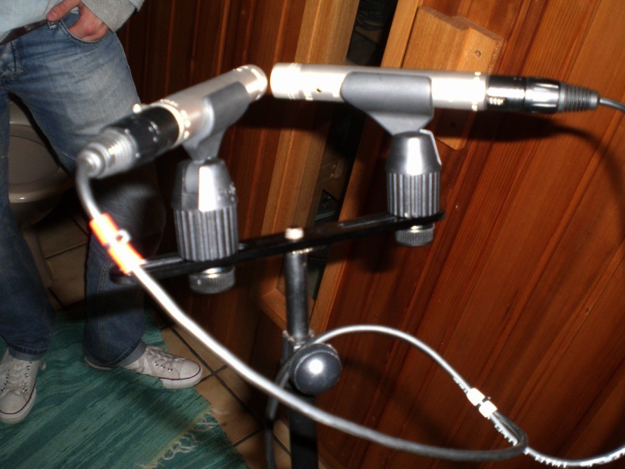

Edit: bei mir sieht das mit Cordial CMK422 und Neutrik übrigens so aus. Ist praktisch. habe gleich 15m genommen. Hat sich schon gelohnt, verkürzt die Aufbauzeit doch durchaus. Im Nachhinein denke ich, ich hätte ein rundes 2er Multicore nehmen sollen, denn Zwillingskabel lassen sich sauschlecht rollen. Ich lege es jetzt immer zusammen, das geht gut.
