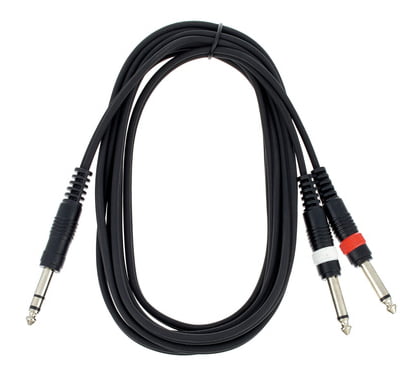

ich wuerde gerne an den Kopfhoerereingang meines UR22 einen Klinke Y-Adapter haengen, um zwei Kopfhoerer anschließen zu koennen. Meine Versuche mit vorhandenen Kabeln scheiterten in so fern, dass ich jeweils auf jeden Kopfhoerer nur das Monosignal L oder eben R hatte.
Nun weiss mein Laienverstaendniss nicht, ob ich nur ueber die falschen Adapter verfuege, oder ob das technisch in dem Kontext ueberhaupt nicht moeglich ist. Daher such ich mal bei euch Rat. Gerne mit Adapterlink bei Thomann*, wenn es denn umsetzbar ist.

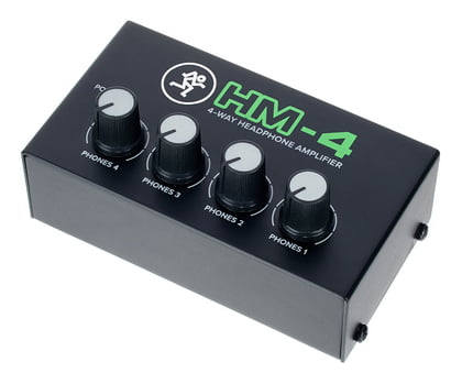

Ginge, ja, aber da würde sich was anderes anbieten, nämlich symmetrische Signalführung und über Link zB weiter in die Monitore. Ob der kleine KH-Amp da qualitativ mithalten kann, wage ich allerdings zu bezweifeln.
Das wäre auch nur Mono für jeden Kopfhörer.
Nee. Das ist ein "echtes" Y-Kabel - einmal Stereo rein und zweimal Stereo raus.
Aber das ist sozusagen eine Parallelschaltung zweier Kopfhörer/Impedanzen.
