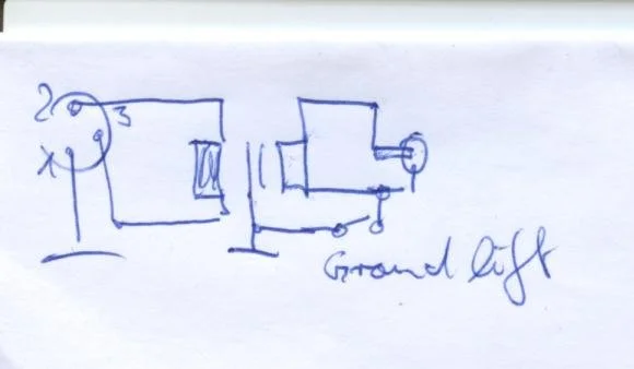

Hallo Invisible,
ich schalte zwischen symmetrisch und unsymmetrisch grundsätzlich eine DI-Box/Linesplitter, damit vermeidet man Ärger am einfachsten. Computernetzteile sind nicht galvanisch vom Netz getrennt und bringen fast immer Brumm oder HF auf die Masse. Das kannst Du mit einer guten Soundkarte und Abhöre nachvollziehen. Also Trafo dazwischen! ( Schema anbei)
G
Peter
